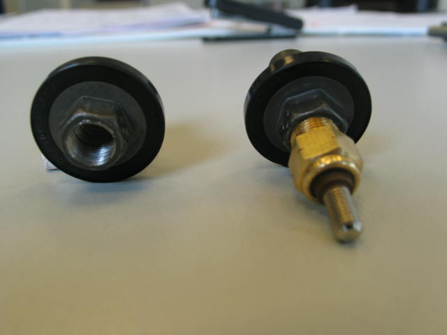

Hier nochmal ein Lösungsvorschlag für den Temp-Fühler .
In die Org. Ölschraube ein entsprechendes Gewinde schneiden.
Wenn ein paar zusammen kommen könnte ich ein paar anfertigen
[Bild: attachment.php?attachmentid=13874&d=1142973659]
