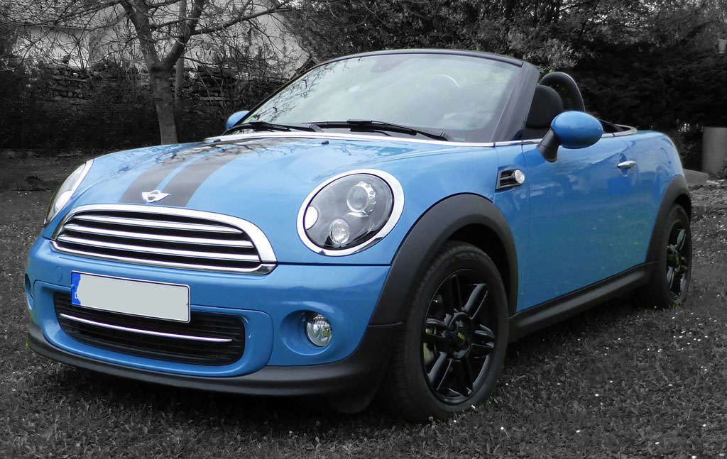

Marco3005 schrieb:Die H7 Funzel kannst ja voll in die Tonne treten!!
Hab mal versucht den Unterschied auf Bild festzuhalten:
![[Bild: lichtunterschied_mini.jpg]](http://www.mini2.info/gallery/files/2/2/4/3/2/lichtunterschied_mini.jpg)
Auch wenn man die in die Tonne treten kann, sieht es beim Fernlicht so aus als ob die H7 weiter leuchten.
Beiträge: 131
Themen: 7
Gefällt mir erhalten: 3 in 3 Beiträgen
Gefällt mir gegeben: 2
Registriert seit: 06.04.2013
MINI: F57
Modell: Cooper S
Wohnort: Geiselhöring
chubv schrieb:Auch wenn man die in die Tonne treten kann, sieht es beim Fernlicht so aus als ob die H7 weiter leuchten.
Ja, sieht auf dem Foto leider so aus, täuscht aber. Habs leider nicht besser hinbekommen!
Wer die Halogen kennt, der sieht das das Lichtbild beim Xenon gleichmäßig ist, das Halogenlicht zieht beim Fernlicht Linien und Schatten, sehr komisch, das ist beim Xenon nicht!!
