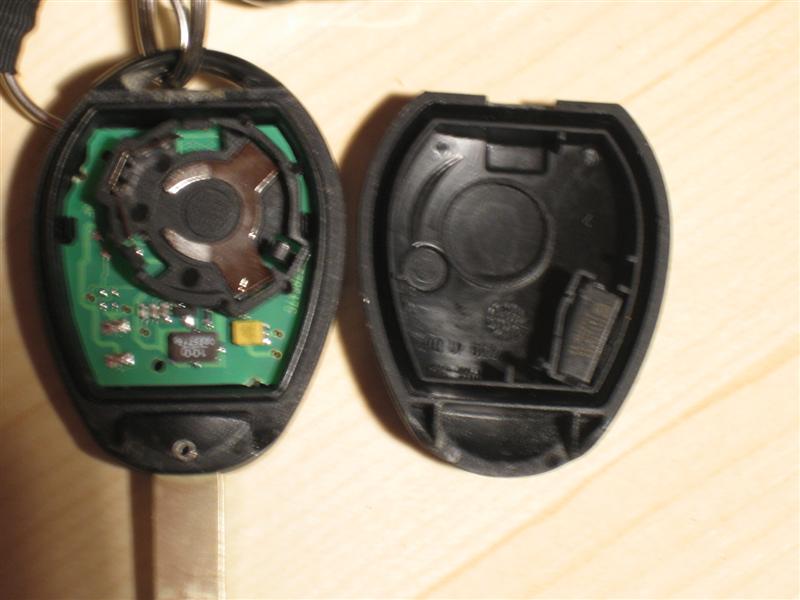

So, hab mal zwei Bilder gemacht:
Öffnen geht so:
Schlüssel umdrehen, dann mit einem Spitzen Gegenstand (Messer, Nagelfeile) in den Schlitz und den Deckel abhebeln (geht einfach, keine Gewalt, ohne Beschädigung).
Danach hat man zwei hälften. Im Deckel ist übrigens rechts der Chip zu sehen.
Am Ende des "Metallteils" sieht man den hoffentlich Imbuss.
Da wo bei mir nix ist, ist normalerweise die Batterie...
Übrigens kannst Du es evtl noch billiger haben. Du kannst nämlich das Metallteil vom Ersatz und Hauptschlüssel tauschen (wenn´s überhaupt geht).

Smalltalk @ Beppo warum hast du keine Batterie mehr drin?
Läuft bei dir die ZV über die Alarmanlage?

Vollkommen richtig.. ZV läuft über die Clifford...
Musste die Batterie rausnehmen, da wenn ich die ZV mit dem normalen Schlüssel geöffnet hätte, während die Alarmanlage scharf geschalten ist, geht diese auf Alarm Smile :)
