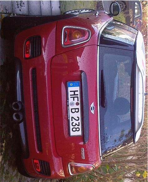

Redest du von dem Tuning Kit für den Cooper S? Das meinte Chubv nicht. Ich habe nämlich keinen Cooper S aber den Endtopf vom Works Tuning Kit. Hab es jetzt auch geschafft ein Bild hoch zuladen. ich hoffe man erkennt das jetzt so.

bubu2105 schrieb:Redest du von dem Tuning Kit für den Cooper S? Das meinte Chubv nicht. Ich habe nämlich keinen Cooper S aber den Endtopf vom Works Tuning Kit. Hab es jetzt auch geschafft ein Bild hoch zuladen. ich hoffe man erkennt das jetzt so.
Na jetzt wird's mir klar ... hättest doch gleich sagen können, dass du den vom S drunter hast.
Aber, wie bist an den gekommen? Gibt's den auch einzeln? Teilenummer? Passt der ohne Umbauarbeiten unterm Auto?
Hast du auch das komplette Works Aero für den S drauf? Falls ja passt das ohne Probleme?
Also das Works Aero war schon drauf als ich den kleinen gekauft habe. Und damit der Auspuff vom S passt muss nur der Diffusor getauscht werden. Da habe ich mich dann für den aus Carbon von JCW entschieden. Mit dem Auspuff hatte ich Glück. Ein Kunde bei meinem Freundlichen wollte den nicht zu dem Tuning Kit haben und hat einen anderen genommen da war der über. Zum Einbau kann ich nicht soviel sagen, da ich es hab machen lassen, aber es mussten wohl das Hitzeschutzblech und die Halterungen vom S drunter. Ansonsten kein Problem und der Sound gefällt mir.
