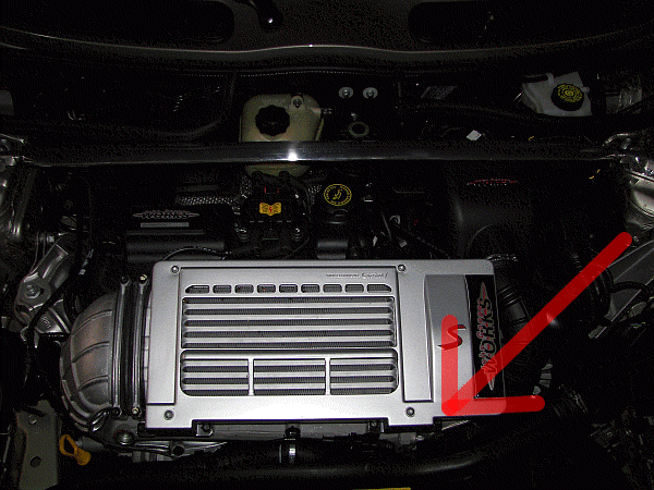

Trethupe schrieb:An welcher Motorseite liegt denn die Pumpe? Auch links von vorne gesehen oder per Übersetzung rechts?
Links, oder? Denn da kommen die Geräusche her...aber trotzdem hatte ich ein schleifendes Geräusch von vorne unten...
Gruß
Frank
Wenn Du vorm Mini stehst rechts,da sitzt die Pumpe.
Unterm LLK.
