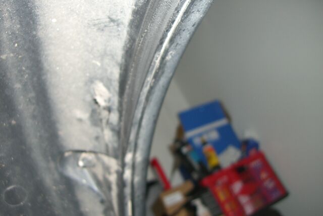

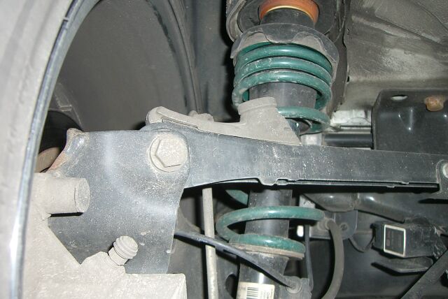

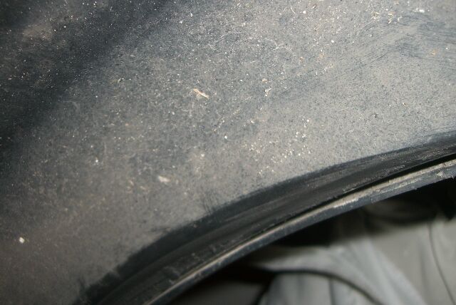

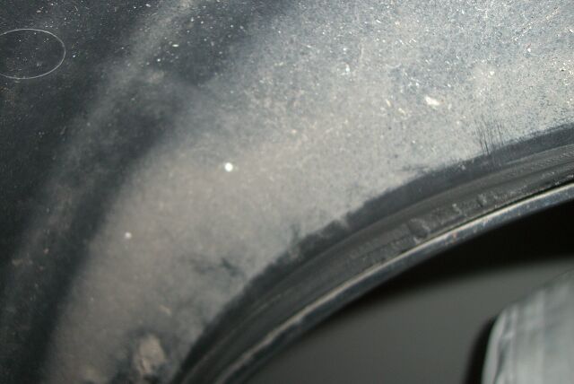

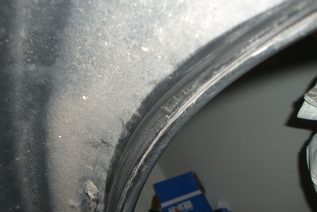

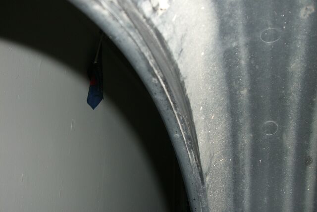

Sidewalk506 schrieb:Augenrollen......ja das auf den bilder nix schleift weiß ich auch,
ABER wenn ich mit vier personen im mini sitze,
und damit meine ich normalgewichtige personen
und nicht etwa tonnen Devil!,
also wenn ich mit vier pesonen im mini sitze schleifen beide hinteren reifen mit der lauffläche und nicht etwa mit den flanken im radhaus eek!, dem kunstoff innenkotflügel oder verkleidung oder wie auch immer Head Scratch.......
Nehm halt nicht so fette Orkawaale mit!!!!!He HeParty 01He He
Mein Mini ist offiziell ein 2- Sitzer!! Genau aus diesem Grund!!!
Fertig, aus, ende!! StummBeam Me Up Scotty!
Ach übrigens, die 15mm Spurplatten pro Seite hab ich zudem auch noch drin und ne menge Luft! Das ganze scheint mir verdächtig! Evtl. Federbruch o.ä.!! Ab in die Werkstatt!!

.......Head Scratch so !!!getz gäh isch raus und mach fotos Beam Me Up Scotty!
#23
bilder.....
#24
bei 30mm Federn + 15mm Spurverbreitung = schleifen eek!
Ich hol mir die 35mm und verzichte dan lieber am anfang auf spurverbreitung...
Danke für die Bilder Winke 02

Welcher TüV hat die Kombination eigentlich abgenommen? eek!
Sidewalk506 schrieb:......wobei ich jetzt die ET der Night Spoke nicht im kopf habeHead Scratch
ET 48, wie alles Serienfelgen in 17" Zwinkern
http://www.mini2.info/index.php?page=miniraeder
#27
Dekra, und ohne probleme.....
bin auf diese rampen gefahren damit der wagen diagonal einfedert und alles top, ich könnte mir vorstellen das die federn sich noch gesetzt haben Achselzucken
#28
wenn es damals im eingefederten zustand geklappt hat, müsste es nach wie vor klappen?!
wenn sich die Federn setzen, wird er lediglich etwas tiefer. Der Winkel ändert sich aber nicht!! Head Scratch
entweder hat es damals schon geschliffen, aber keiner hats gemerkt oder deine Reifen sind unverhältnismäßig stark in die breite gegangen Lol
würde ganz einfach die distanzen raushauen und alles ist gut Top
#29
Sehr traurig ....neiiiiiiiiiiiin nicht meine spurverbreiterung,
nur über meine leiche Ärger gefällig?Du Du DuGun
ach da gibts einfach ein paar federwegbegrenzer,
oder hat jemand schlechte erfahrungen damit gemacht.....
#30
Mal ganz ehrlich! Das ganze ist komisch!
Schleifen kann nicht sein! Und wenn du durch den TÜV gekommen bist wird das geprüft! Oder der war blind!
Und so weit setzen sich keine Federn! Da ist was faul. Die Federn sind instabil oder irgendwo gebrochen! Ich hab sowas schon selbst erlebt.
Ich würd das checken lassen!
Wie gesagt ich bin mit den roten H&R Federn (35mm) unterwegs plus die 15mm Spurplatten. Und ab morgen mit 18 Zoll Felgen! Und da wird denk ich auch nix schleifen! Zwinkern Nur mal so als Vergleichswert....
Gutes Nächt'le,
Snow
