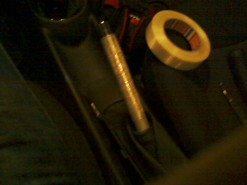

Ich könnte mir vorstellen, dass das mit dem doppelseitigem Klebeband relativ schwer zu montieren ist oder nicht hält.
Hier mal nen Foto wie es bei mir vor der Montage aussah (sorry für die schlechte Quali). Um das Rohr der Handbremse halt die zwei Lagen Gewebeband und dann muss man den Griff feste rauf drücken. Dadurch dass man das Gewebeband staucht sitzt er dann feste.

Poh, das sieht mir aber arg gebastelt aus Head Scratch klar sieht hinterher keiner,trotzdem Pfeifen

derOdin schrieb:Poh, das sieht mir aber arg gebastelt aus Head Scratch klar sieht hinterher keiner,trotzdem Pfeifen
Des passd scho! TopSonne
#24
So...Der Griff ist drinTop Allerdings lässt er sich sehr leicht nach links und rechts verdrehen. Trotz Gewebeband darunter!
Sobald ich mehr Gewebeband drum wickel(zB 2 Lagen), dann schiebt der Handbremsgriff das Gewebeband vor sich her anstatt darüber zu gleiten.
Sollte ich mal doppelseitiges Klebeband verwenden? Anders scheint es sonst nicht zu halten ohne Verdrehen....

The Stig schrieb:So...Der Griff ist drinTop Allerdings lässt er sich sehr leicht nach links und rechts verdrehen. Trotz Gewebeband darunter!
Ich habe doppelseitiges Klebeband von Tesa verwendet. Das ist dicker als Teppichklebeband. Ist weiß mit rotem Abziehschutz. Das hält bombig!!!

mirooster schrieb:Ich habe doppelseitiges Klebeband von Tesa verwendet. Das ist dicker als Teppichklebeband. Ist weiß mit rotem Abziehschutz. Das hält bombig!!!
Top Wird probiert...

Würde "Montageband" empfehlen !

derOdin schrieb:Würde "Montageband" empfehlen !
Was ist denn da der Unterschied zum Gewebeband?

Montageband ist ein Beidseitig klebendes band was in der mitte einen Schaumgummi hat ! das ist sehr viel besser als Doppelseitiges Klebeband !! Und hält wie der Teufel !

derOdin schrieb:Montageband ist ein Beidseitig klebendes band was in der mitte einen Schaumgummi hat ! das ist sehr viel besser als Doppelseitiges Klebeband !! Und hält wie der Teufel !
[Bild: 24451.jpg]
Gekauft! Lach ned: bekommt man das im Supermarkt(Toom/Rewe)? Sonst muss ich morgen nochmal zum Baumarkt UND zum Supermarkt..und das an SilvesterParty!!
