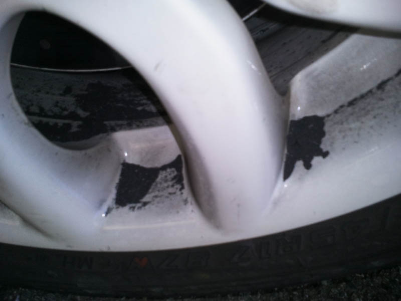

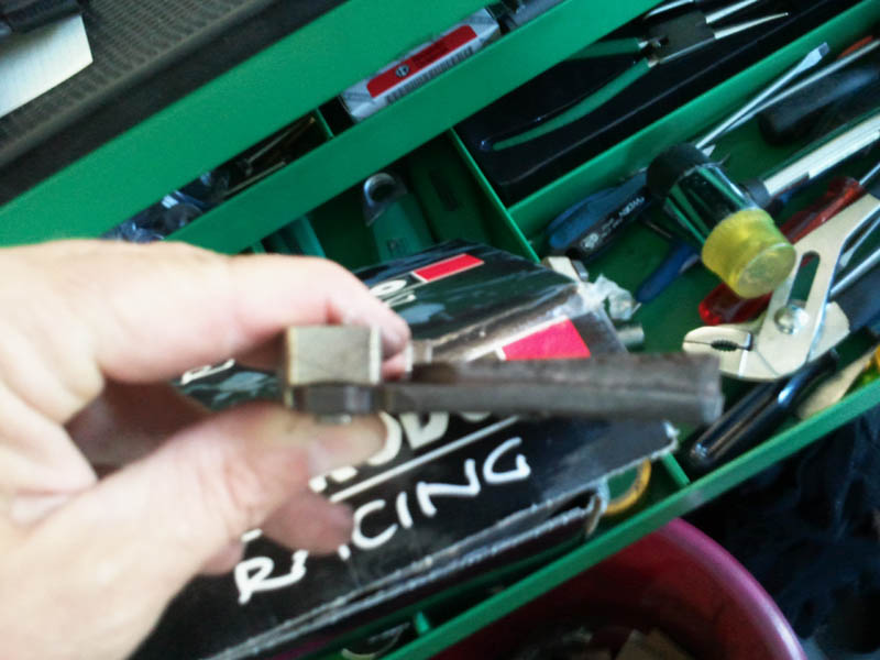

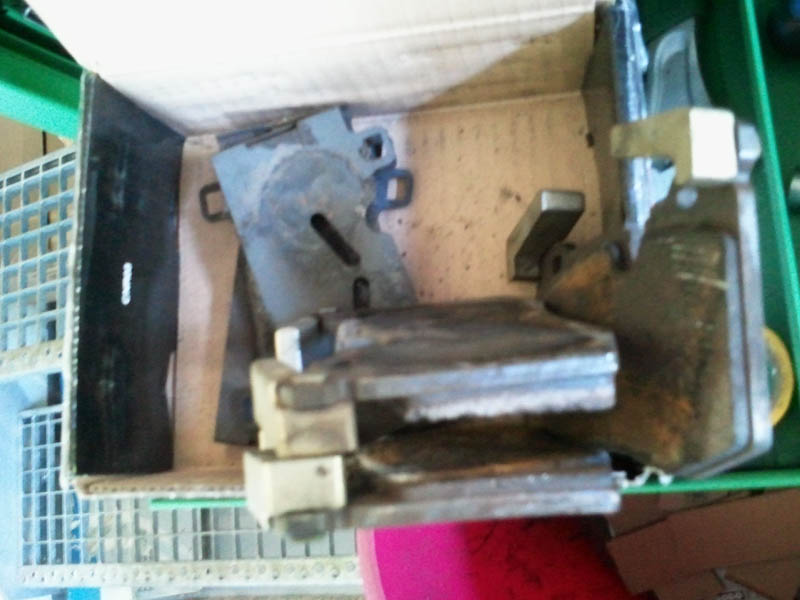

So sahen die originalen Beläge nach 1h auf dem Rheinring aus, Scheiben und Beläge waren neu und wurden vorher eingefahren.
Mit den Ferodo DS2500 bin ich 3/4 Saison gefahren inkl. mehrfache Rennstrecken Besuche Rheinring, HHR etc.

Mir scheint gerade was Ähnliches mit dem DS2500, trotz Belüftung passiert zu sein. Theorie: mindestens ein im Sattel nicht dauerhaft freigängiger Belag, ggf. auch schwergängig/schlecht zurück stellende Kolben.
Falls das noch wer im Abo hat, ließ sich ausschließen daß die Beläge mal im Sattel festhingen?
