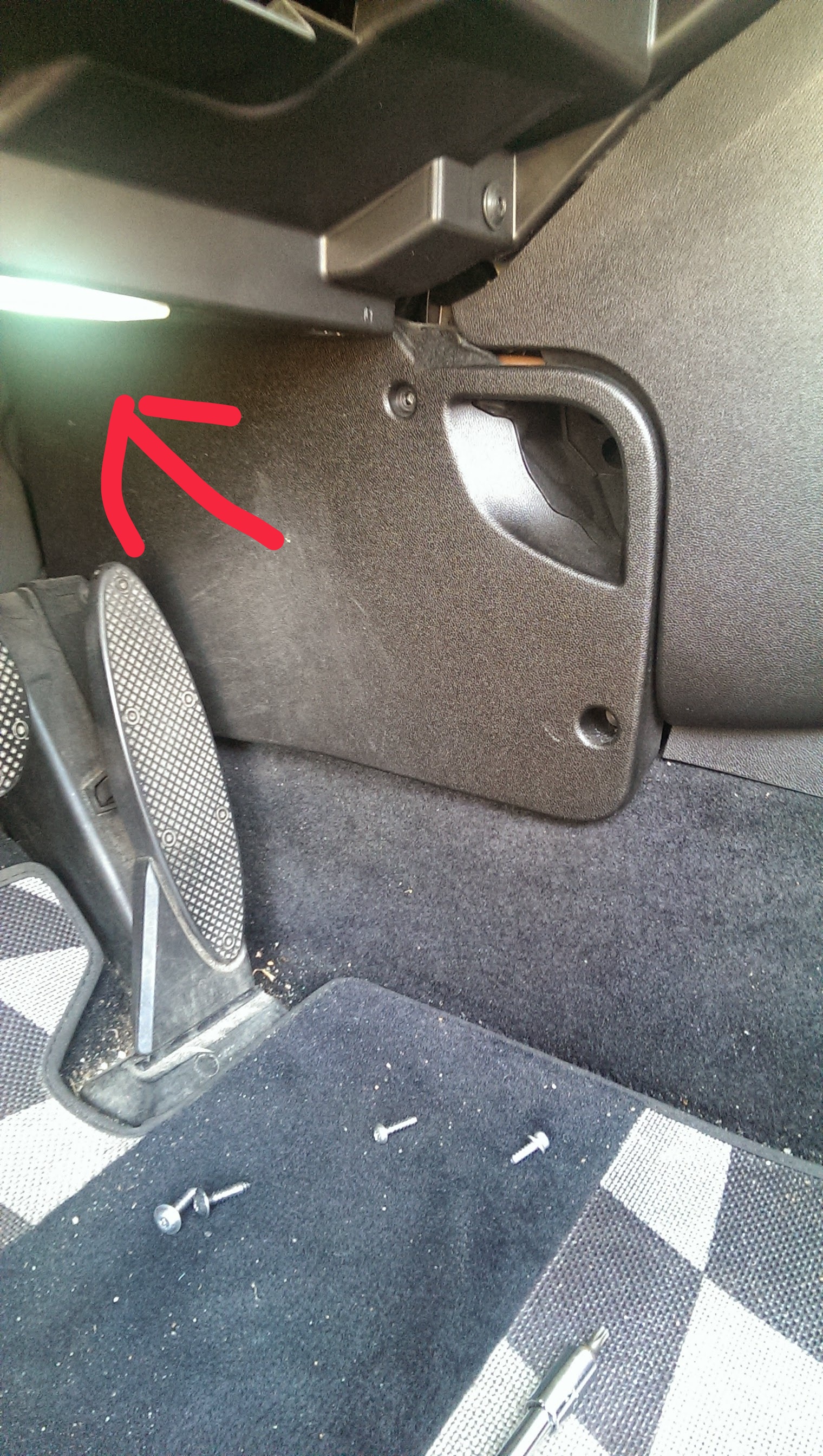

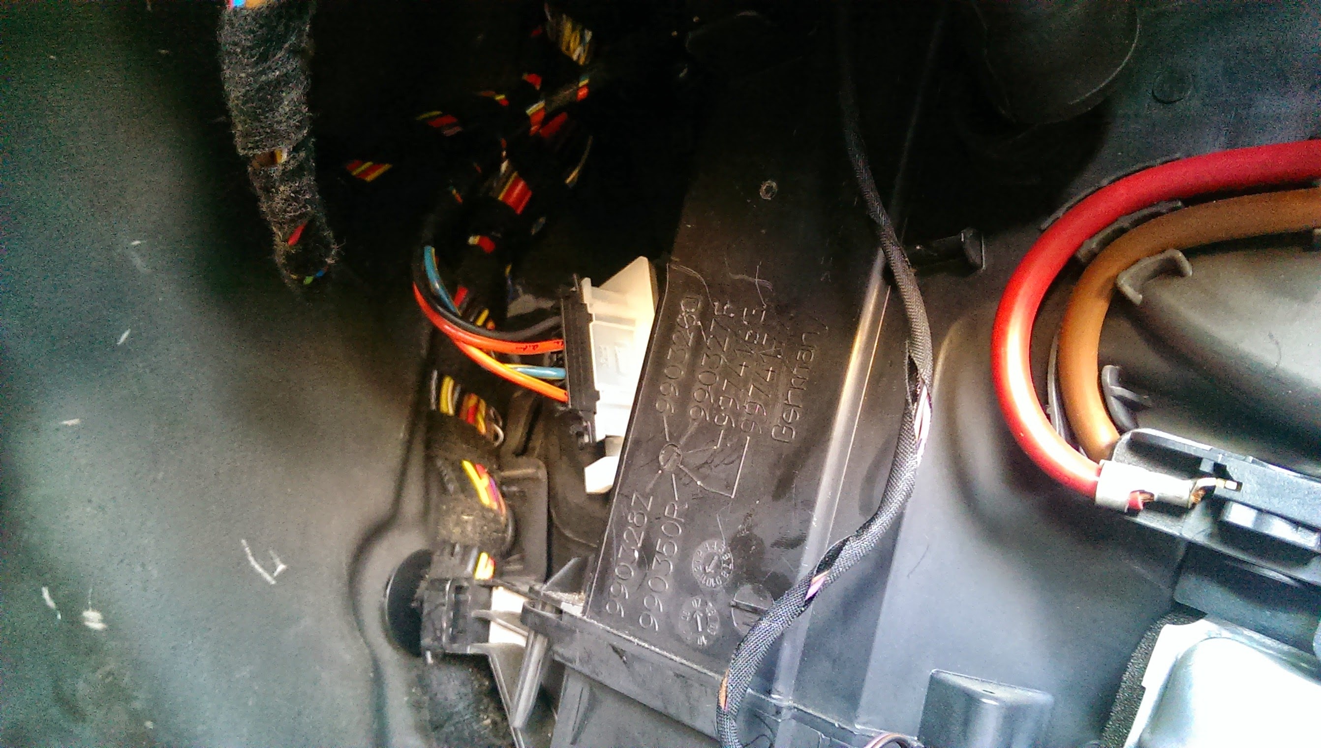

(05.11.2016, 18:28)lalahh schrieb: So, hier noch die Bilder des kaputten Teils, des Werkzeugs und der Teilenummer!
Habe gerade das selbe Problem. Finde aber leider den Widerstand nicht. Wo sitzt dieser genau? Sehe leider keinen weißen Stecker.

(01.09.2019, 10:02)blauer_Bayswater schrieb: Habe gerade das selbe Problem. Finde aber leider den Widerstand nicht. Wo sitzt dieser genau? Sehe leider keinen weißen Stecker.
http://www.bmw-etk.info/teile-katalog/pr...64/64_1550
Das Kabel verfolgen!

Die Verkleidung abbauen und oben in der Ecke ist dann der Stecker mit dem Widerstand verortet.
