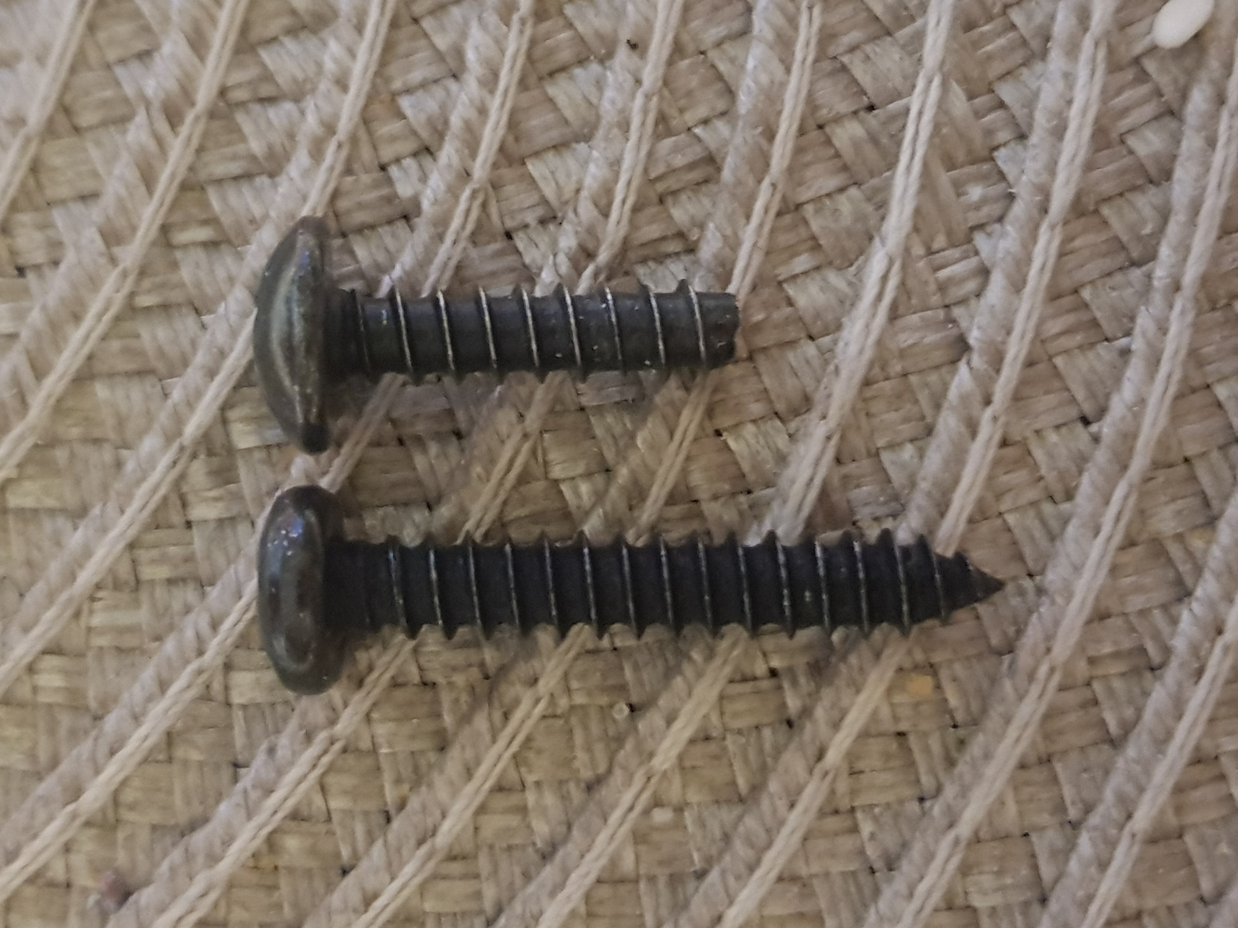

Nachdem der Halter von 3D Motorsport vor einiger Zeit geschliffen und Sprühfolie (nur aus optischen Gründen) überzogen wurde, habe ich es heute geschafft den DZM auszubauen und eine passende Schraube zu besorgen. Das ist gar nicht so leicht eine "passende" schwarze Schraube zu finden.
Um die Fotos richtig angezeigt zu bekommen müsst ihr sie anklicken. Die Thumbnails sind verdreht.
Die "passende" Schraube musste natürlich etwas gekürzt werden. Die kurze Schraube hier ist die Originale.

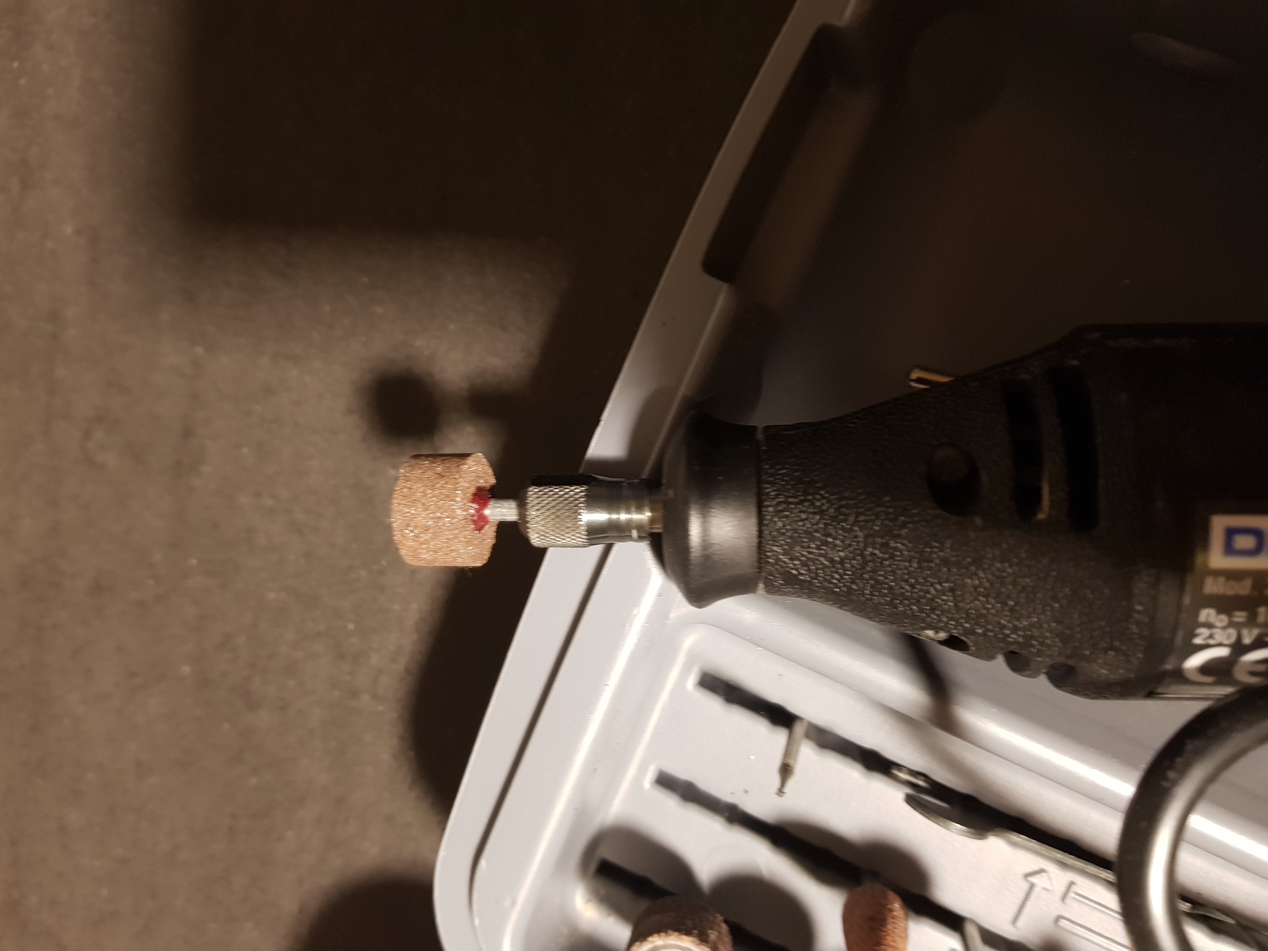

Mr. Dremel hat's gerichtet. Lol

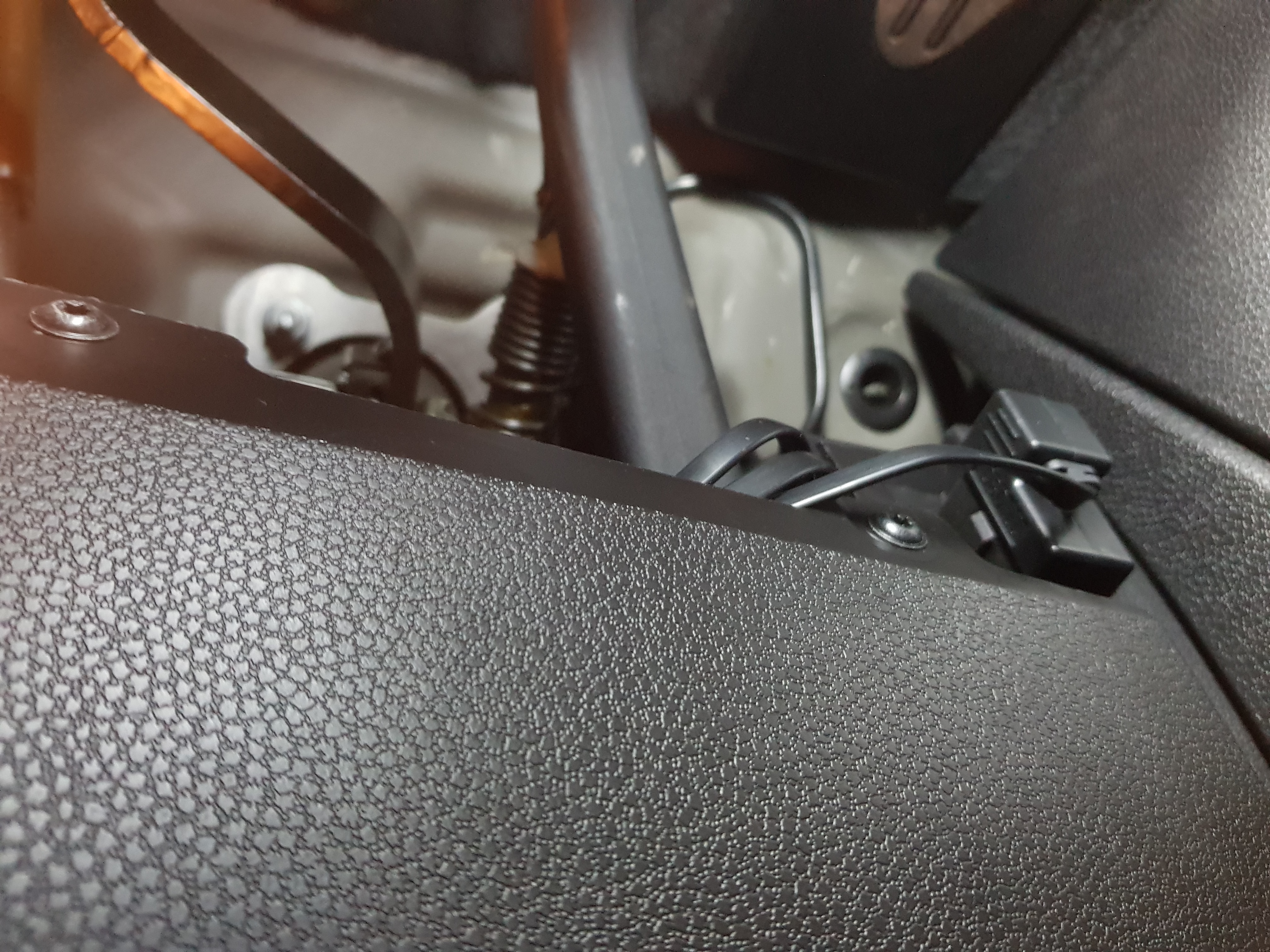

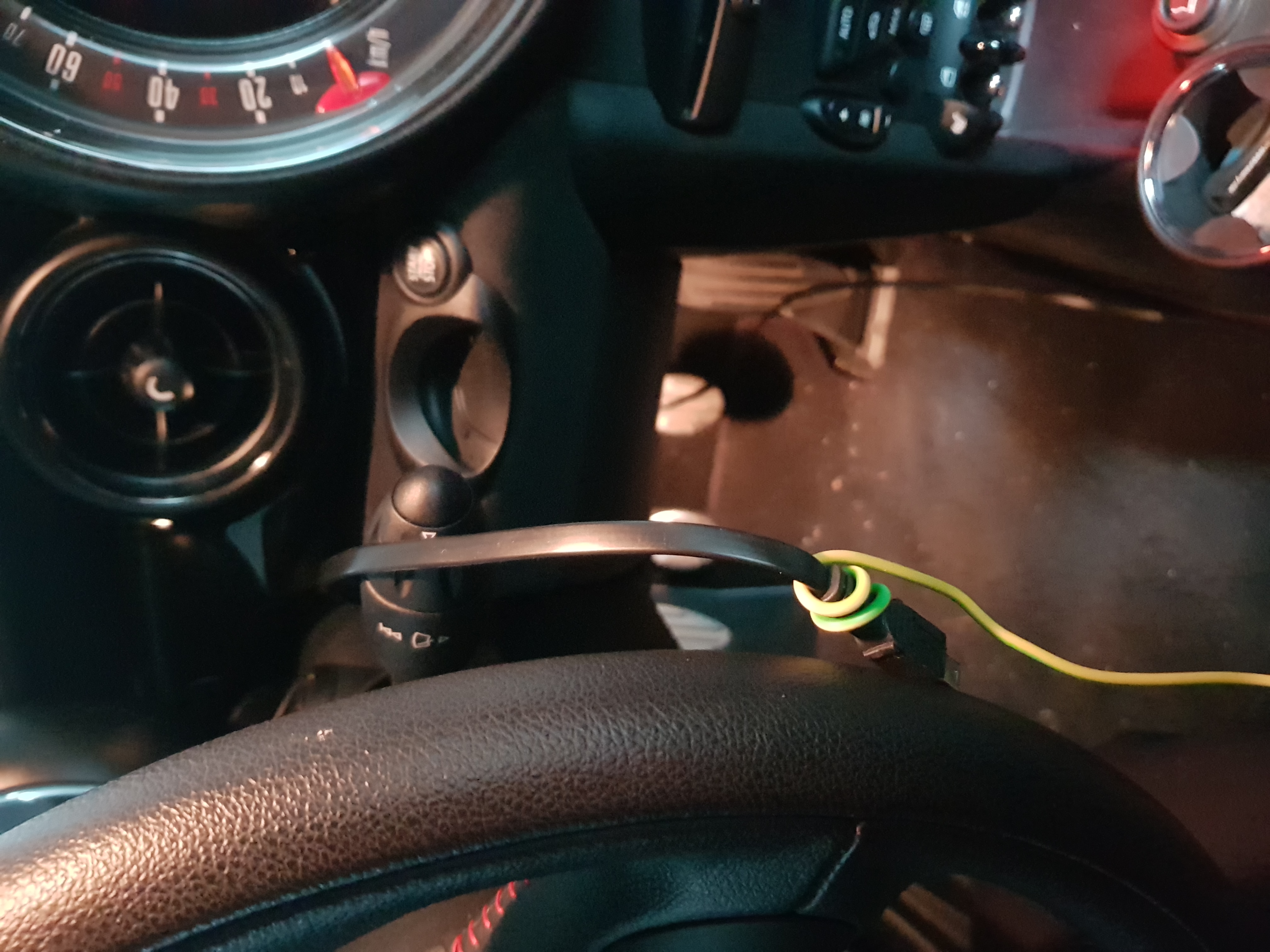

Dann ging's an's Kabel ziehen, was aber nicht wirklich schwierig war, denn bei der Lenksäule kommt man einfach durch.

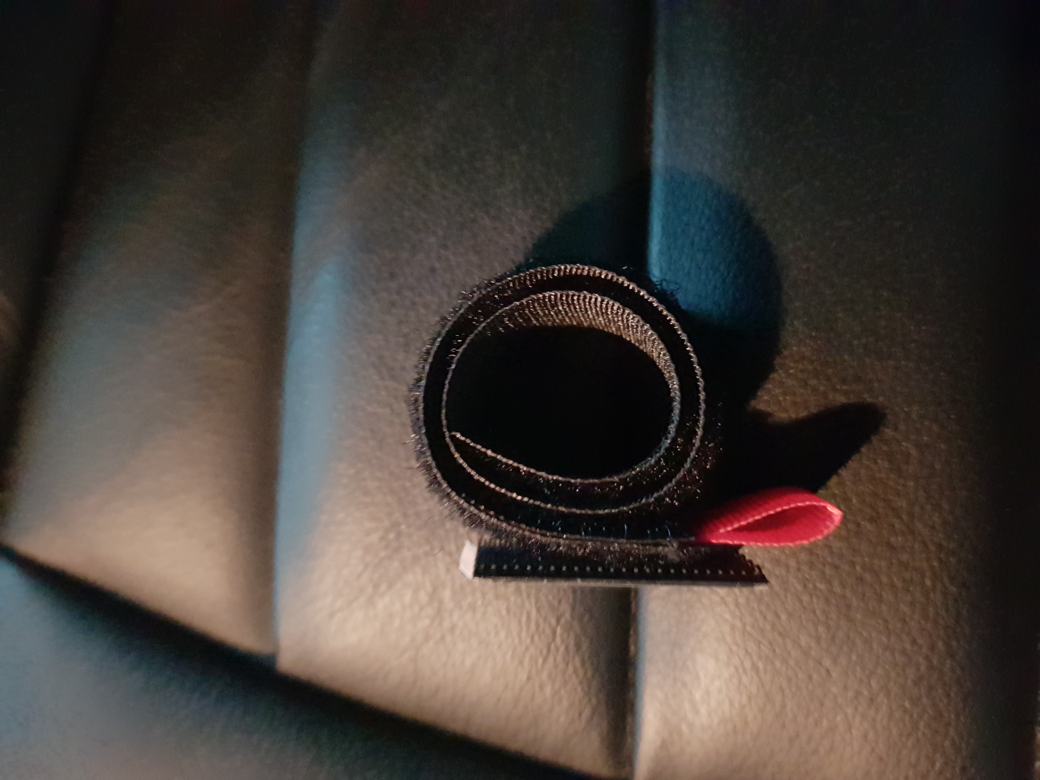

Das überschüssige Kabel habe ich mit so einem Klettkabelbinder und einem Stück selbstklebendem Klettband hinter der unteren Abdeckung befestigt.

Sieht super aus. Vielen Dank für Deinen Hinweis mit der Schraube. Darum kann ich mich schon kümmern. Hast Du vielleicht ein paar Masse für mich? Ich bin auf Deinen Testbericht gespannt.

Die der benötigten längeren Schraube.

Die Originale ist 15mm ohne Kopf.
Ich musste den Halter für den R57 etwas modifizieren und habe dann 4,2x25mm genommen. Diese wurde auf 23mm gekürzt.
Bleibt der Halter unmodifiziert brauchst du 30mm wenn ich mich richtig erinnere.
