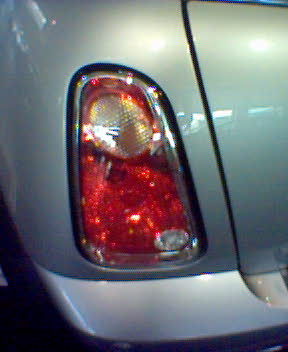

hallo! und wie sieht es mit dem sockel aus? ist das der in den ebay-links!?
passt der für vorne und hinten? als erklärung was ich bei den heckleuchten mein geb ich das bild von den neuen hinzu. da sieht man gelb durchscheinen und das möchte ich verhindern mit diesen birnen!
mfg, alex

Mini_Cooper schrieb:hallo! und wie sieht es mit dem sockel aus?
PY21W wäre die Bezeichnung für die Blinkerbirnen
W5W ist der Sockel für die Standlichtbirnen wenn Du schon gleich beim Bestellen bist Wink
mfg, Ganter Smile

Hi,
Sockel könnte ein Problem sein. Ich habe beim Pre-Facelift Cooper die rot/weißen Rückleuchten montiert (nur die Gläser) und in den alten Sockel passten die Silver Vision nicht ohne weiteres rein (war so ein kleiner "Nippel" dran). Smile :) Den habe ich einfach abgefeilt und dann passte es. Oops!
Für das Standlicht und das Abblendlicht empfehle ich die helleren Blue Vision (ebenfalls von Phillips) oder zumindest die Vision Plus für das Abblendlicht..
Gruß
Patrick

und welchen sockel hat das abblendlicht!? ohne den kann ich net viel anfangen... Zwinkern
kann es sein, dass der PY21W sockel nicht sehr gängig ist!? bei ebay finde ich nur den Sockel BAU15S 12V 21W!
auf jeden fall danke für die infos!!!

Mini_Cooper schrieb:und welchen sockel hat das abblendlicht!? ohne den kann ich net viel anfangen... Zwinkern
Die Silvervision sind meistens die Y.Da stehen die Pin´s nicht ganz gegenüber.Sind halt versetzt.Bei den anderen stehen die sich genau gegenüber.
Sonst sind die Lampen gleich.
Für´s Ablendlicht ist H7 gefragt,steht aber auch alles in deiner Betriebsanleitung.
Im Anhang die benötigte Y Fassung

ja, nur steht aber nirgends das Y!! nur der BAU15S!! also heissts weitersuchen!?
mfg, alex
#30
Dann musste wohl die nehmen:
http://cgi.ebay.de/ws/eBayISAPI.dll?View...90754&rd=1
oder Diadem.Die sind eigentlich alle Y.Y ist bei neuen Fahrzeugen eigentlich auch verbreiteter (Seat,VW,Audi,BMW u.s.w. haben die).
Kannst auch zur Not ein PIN wegfeilen.Hat hier auch schon wer gemacht.
