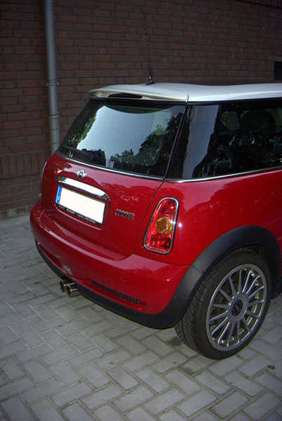

So, jetzt sind die S-Heckschürze und der BN-Pipes auch dran! Devil!
#23
Sieht schon sehr lecker aus! ABER: täuscht das, oder hängt der Auspuff noch nen bisschen weit unten? Ich hoffe das ist entweder (deine) Absicht oder es lässt sich ändern, da ich nämlich die gleiche Kombinatíon in schwarz geplant habe. Für meinen Geschmack müsste der Auspuff aber weniger Luft lassen zur Heckschürze...
Bin mal gespannt, was du dazu sagst!
P.S. Hast du den Endtopf selbst montiert? Wenn ja, würde ich mich freuen, wenn du dazu auch noch kurz deine Erfahrungen schildern könntest...

@Cooper 129:
Hab den Auspuff mit nem Bekannten montiert. Zu tief hängt er nicht aber noch etwas zu weit links. Bei mir fehlte leider eine der Aufhängungen des ESD. Ich hoffe mal ich bekomm da noch eine nachgeliefert, aber Cooper S-Peed kümmert sich schon drum. Ansonsten kann ich zum Umbau nicht viel sagen, bin einfach nach der Anleitung hier vorgegangen zum Abbau: http://www.langzeittest.de/mini-cooper/t...uspuff.php
schönen Gruß,
Alex

@nightstriker, das gleiche problem hatte ich auch bei meinem BN. eine aufhängung fehlte. jetzt hab ich die halterung vom original-auspuff weiter verwendet (die "spangen" wurden runtergeflext) und mit den halterungen am neuen endtopf verschweisst. den topf sieht man jetzt weniger als mit den BN halterungen. das einzige prob ist er steht leicht nach links, das dürfte aber mit ein bissl nachjustieren auch zu machen sein.
mfg, alex
