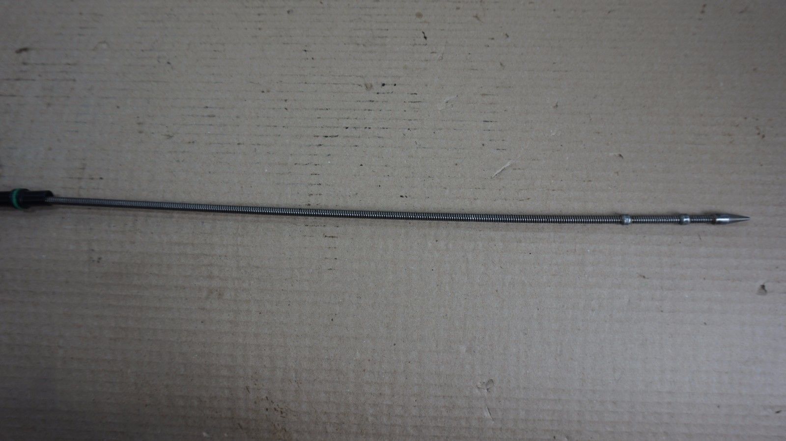

Sau blöd ist dieser beknackte Ölmessstab in Verbindung mit der Problematik... Aber hoffen wir mal das beste Top
Frontside0815 schrieb:Sau blöd ist dieser beknackte Ölmessstab in Verbindung mit der Problematik... Aber hoffen wir mal das beste Top
hat nichts direkt mit dem Kettenspanner zu tun, Ich hab einen solchen Ölmesstab gekauft, funktioniert wie ein Traum Smile

ich hab zwar kein klötern oder rasseln der Kette beim N18, aber dafür ein schleifen. Ist stets zu hören, kalt oder warm egal und hauptsächlich auf Last, sonst wahrscheinlich leise. Öl ist "augenscheinlich" lt dem bescheuerten Ölmessstab genug drin, wobei mich da auch mal interessieren würde, ob es da ein einfaches Austauschteil gibt, welches man nicht bei eBay kaufen muss und einfach Plug&Play funktioniert ohne rumzuschrauben, also nur messstab quasi?
