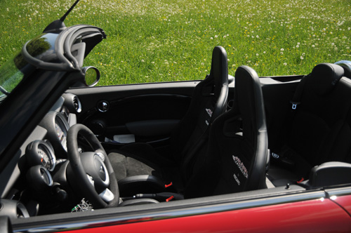

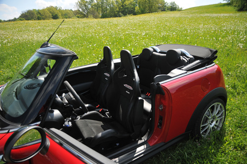

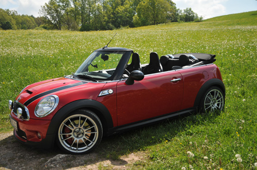

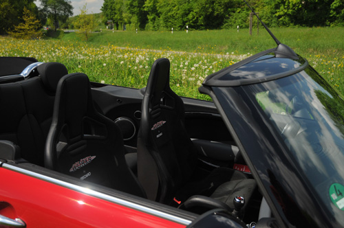

Anbei die Bilder. Ich habe nicht vor, die Sitze einzutragen, da ja Mini-Zubehör Pfeifen

cojcw schrieb:Anbei die Bilder. Ich habe nicht vor, die Sitze einzutragen, da ja Mini-Zubehör Pfeifen
um es mit den worten von jimmi breuer zu sagen: GEILOMAT 3000!!!!!!Yeah!
