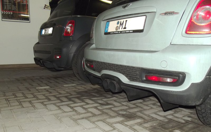

... zumindest würdest Du dann eine Stichsäge benötigen.
(der Challenge Diffusor geht ja auch ohne Aeropaket, wenn man die Heckschürze mit Säge bearbeitet)
[Bild: diffusor_web_dscf0272.jpg]

Devil! Mit der Säge kann man so einiges passend machen... Pfeifen

Des sind aber unterschiedliche Teile oder? Am silbernen sind die Kanten eckiger beim schwarzen runder??
Wo bekommt dan die Teile am besten her, nur die auf Seite eins oder gibts noch andere Möglichkeiten?
Hast du noch mehr Bilder? Eventuel auch von der Montag?

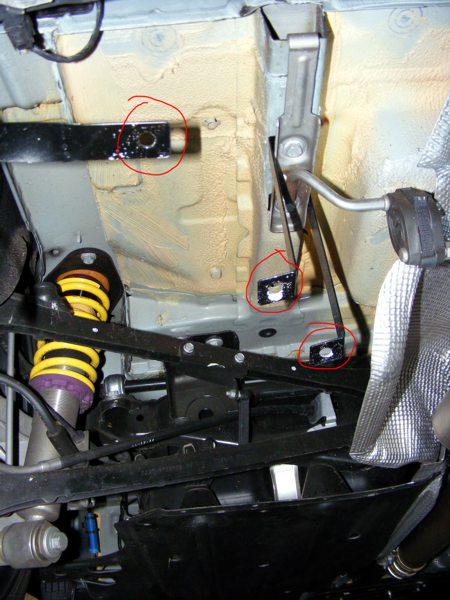

... der Challenge Diff ist so gut wie nicht TÜV bar.
... der Challenge Diff ist teurer als der vom GP2
... für den Challenge Diff musste außerdem noch eine Zusatzhalterung basteln, die beim GP2 sehr stabil und dabei ist
Hier eine mögliche "light-Halterung" für den Challenge Diffusor
[Bild: diffu_dscf2210.jpg]
