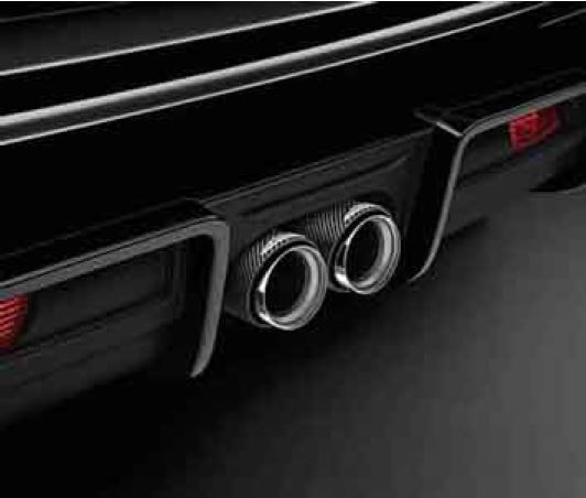

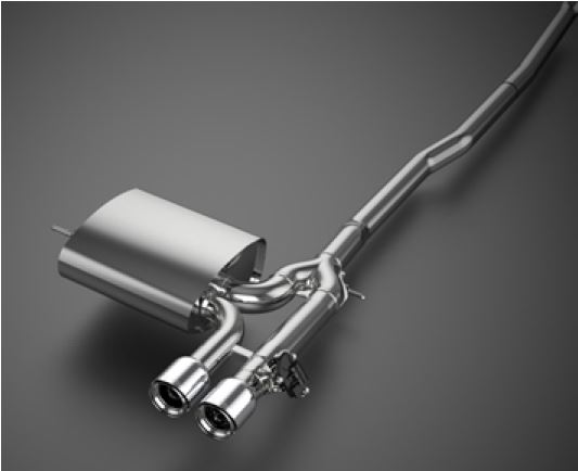

Kennt jemand den ESD-Durchmesser von dem Klappenauspuff bzw. kann man die Blenden auch an einem R56 montieren?

Also ich konnte das JCW Tuningkit schon ausprobieren, der Auspuff ist der Knaller. Mit geschlossener Klappe sehr alltagstauglich, evtl für manchen schon zu leise, mit geöffneter Klappe lauter als mein R56S ohne Vorschalldämpfer und mit Kit Auspuff. Der Vorschalldämpfer fällt bei der JCW Anlage übrigens auch weg, da kann man sich schon vorstellen wie laut das ist, quasi nur Rohr ab Kat. Das Umschalten der Klappe geschieht mit einer (etwas hässlichen) Fernbedienung, 2maliger Druck auf die Taste und der Sound ändert sich.

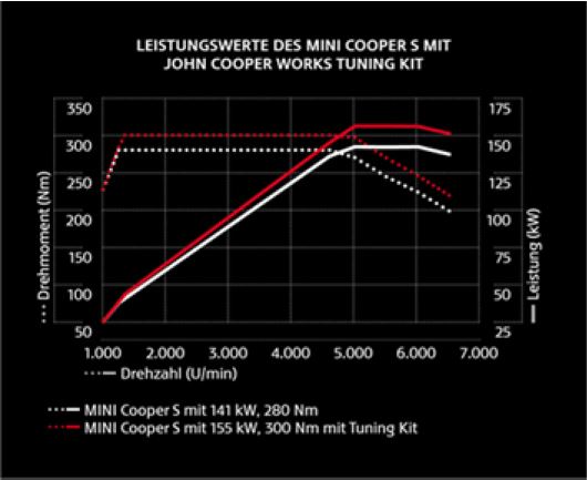

Bezüglich Leistung kann ich sagen, daß mich der Serien F56 nicht so begeistert hast und er nun so fährt wie man sich den 2 Liter Motor vorstellt. So hätte er in Serie sein sollen meiner Meinung nach.
Einbau ist einfacher als beim R56 da kein Abgaskrümmer getauscht werden muss, also Software ändern und Auspuff tauschen inkl der Ansteuerung der Klappe. Dazu müssen Kabel vom Endschalldämpfer durch eine Tülle im Kofferraum in die rechte Seite verlegt werden, dort sitzt das Steuergerät. Weiter müssen Leitungen zum Sicherungskasten im Beifahrerfußraum gelegt werden.

in welchem drezahlbereich spürt man den grossen unterschied zu serie Cooper S?

Ich würde sagen über das ganze Drehzahlband etwas besser, allerdings bin ich mit der Serienleistung nur vor einiger Zeit gefahren, daher fällt mir der direkte Vergleich etwas schwer. Damals beim Serienmini dachte ich hmm nicht besser als mein R56, jetzt mit dem Kit allerdings spürbar flotter als meiner
