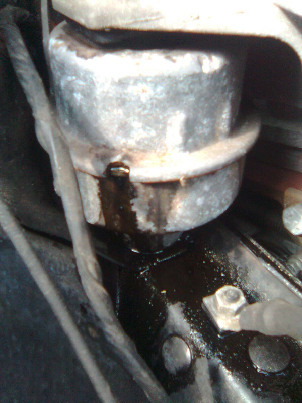

Bei mir CooperS (Faclift) isser nach 30.000km ausgelaufen.
Eine riesen Sauerei im Mororraum!
Das ganze war 2 Tage nach Garantieablauf. Der Händler sagt "keine Chance" muß auf Kulanz versucht werden. 100€ hab ich bezahlt und 3 Monate später voll erstattet bekommen.
3 Tage standzeit mit Feiertag dazwischen weils Lieferschwierigkeiten gab!
Schon Ärgerlich sowas!

Jetzt hat es meinen Mini auch erwischt Traurig
Als ich heute die Sommerreifen montiert habe, sah ich das auslaufende Öl vom Motorhalterlager Sehr traurig
Am Montag werde ich sofort zu meinem BWM/Mini Händler fahren.
Kann ich übers Wochenende noch fahren oder sollte ich den Mini lieber zu Hause stehen lassen? :frage:
Damit nicht sonst noch was kaputt geht oder sich das Öl im ganzen Motorraum verbreitet Sehr sauer

fahren kannste damit schon, denk ich. man hat zumindest nichts gemerkt, dass er beim anfahren rucken würde weil er sich der motor im lager bewegt, oder so.
aber so arg hart ran nehmen würd ich ihn trotzdem lieber nich weil der motor beim beschleunigen oder runterschalten vor und zurück kippt... lieber schön vorsichtig gleiten lassen.
und die ölsauerei erst mal aufwischen, dass sie sich nich noch mehr verteilt - in den lack hat sichs eh schon reingefressen. da isses schon zu spät.

Danke Speedysebi für den Tipp Top
Habe heute nochmal nachgeschaut und da hat sich doch diese
Öl bereits in den Lack meiner Cabriostreben reingefressen Sehr sauer
Habe jetzt so gut es ging das Öl aufgewischt.
