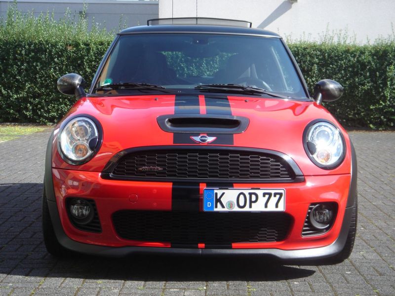

Also ich habe vorne und hinten diese simplen Kennzeichenhalter von ATU für 6,99€ verbaut, mit denen ich sehr zufrieden bin.
Das Kennzeichen wird nicht durchbohrt. Leider hat das nette Autohaus, von dem ich den Mini gekauft habe, an der Frontschürze so einen schlimmen Kennzeichenhalter mit 4 außen angebrachten Bohrungen
angebracht. Da ich auf jeden Fall mein kurzes Kennzeichen mit 39cm
montieren wollte, habe ich die beiden Löcher links verschließen lassen und lackieren lassen ( auf dem Bild noch nicht zu sehen, da waren noch farbige Klebepunkte über den Löchern).
