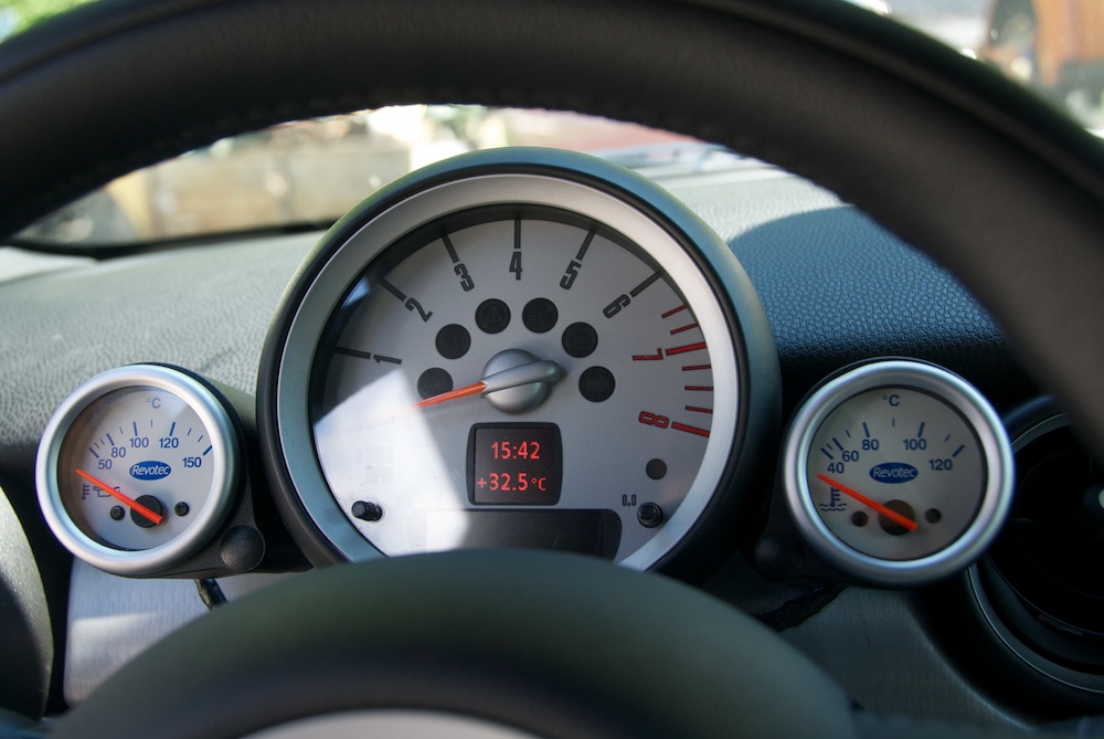

Eingebaut sieht alles wie vorher aus:
[Bild: dsc_3738.jpg]

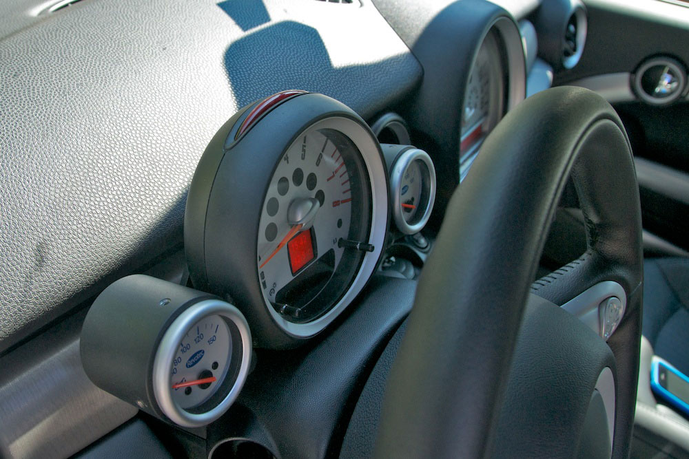

Von oben erkennt man die Neuerung gleich:
[Bild: dsc_3740.jpg]
Vielleicht funktioniert morgen oder später aber auch alles wie immer. Möglicherweise müssen irgendwelche Steuergeräte wieder ein wenig schlafen und neu booten! Wer weiß. Top
