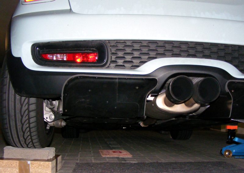

The Stig schrieb:@minti: Ja, das dachte ich mir dank der Abbildung schon! Was kostet der Spaß denn komplett mit Einbau ca?
Teilepreis weiß ich nicht mehr. Nicht viel. Unterbau hat bei mir gaaaanz gemütlich deutlich weniger als eine Stunde gedauert. (Verkleidung unterm Tank ab und komplettverkleidung drunter) Danach dann die Diffusors Smile :)
Probleme mit Deinem Fahrwerk/Einstellung werden dadurch aber nicht behoben.
