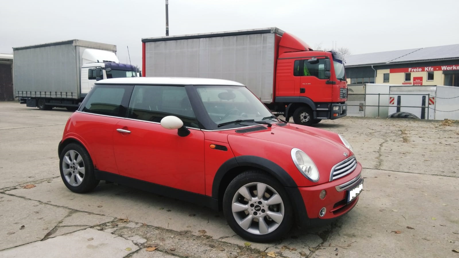

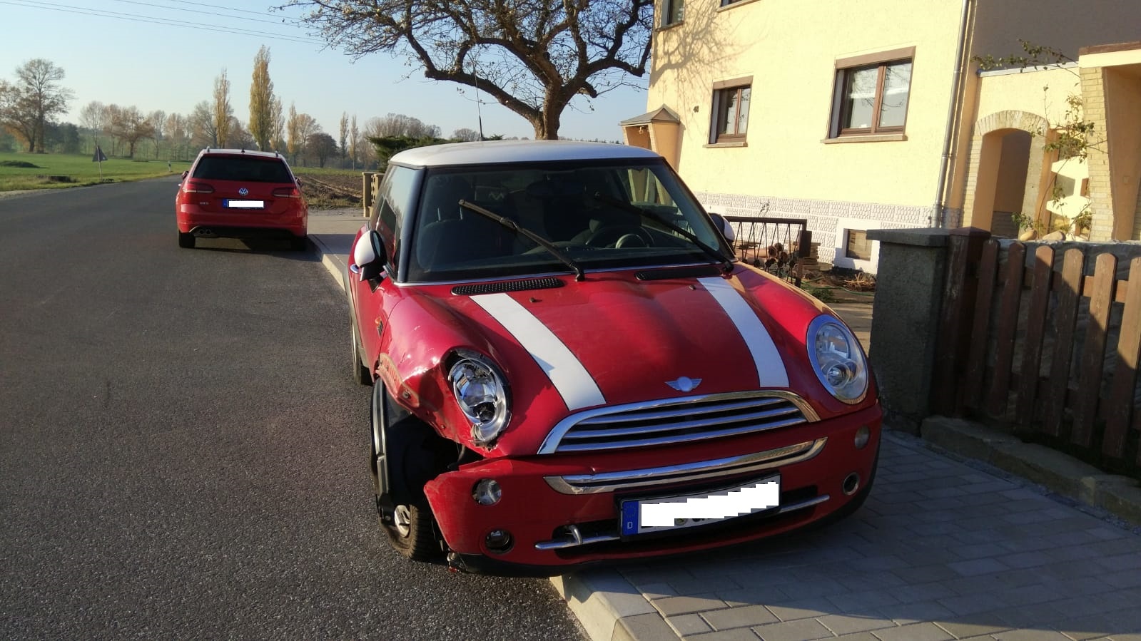

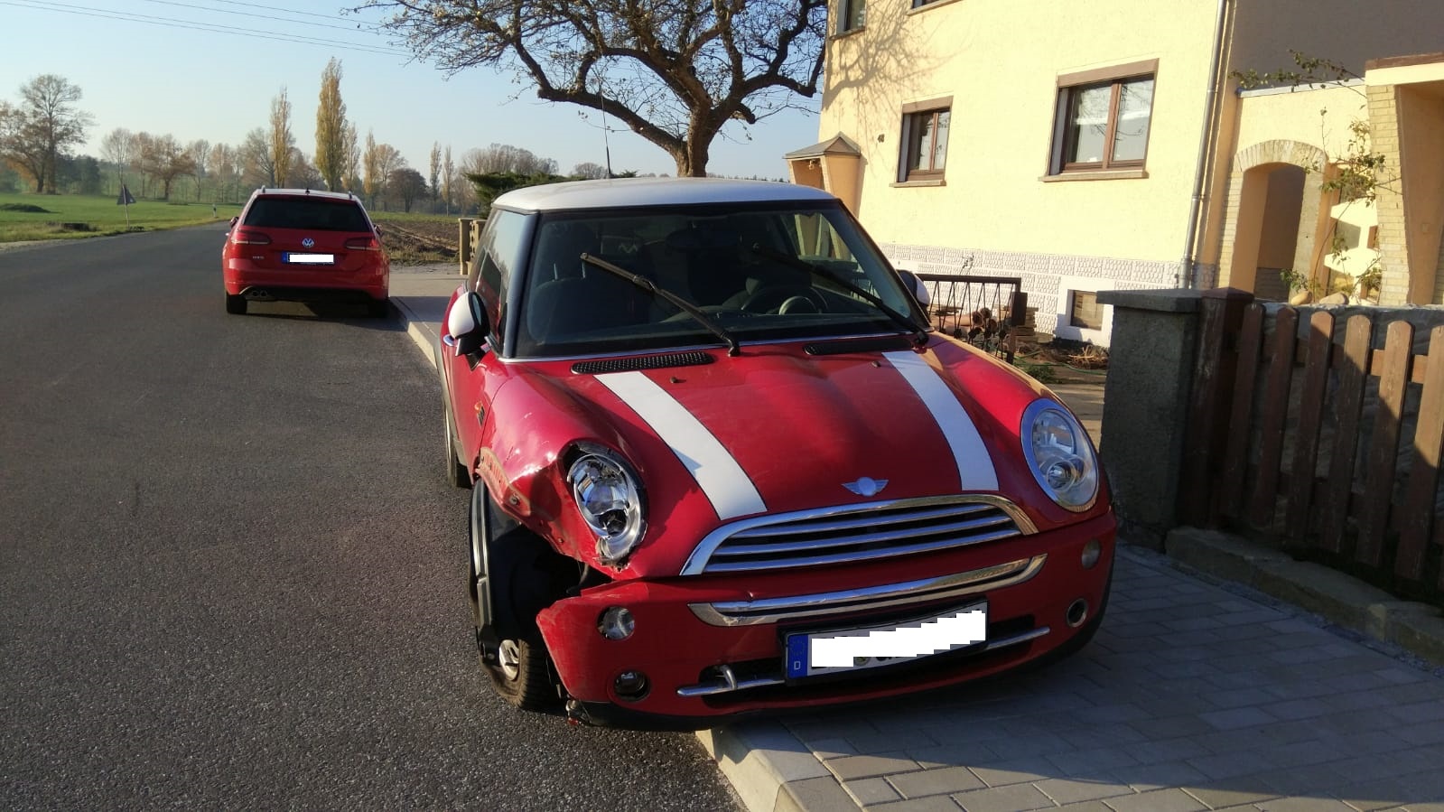

Ende 2018 war es dann passiert… Siehe Bild 001 und 002
[Bild: attachment.php?attachmentid=110496&d=1546897097]
[Bild: attachment.php?attachmentid=110497&d=1546897097]
Es sieht nicht so aus, aber am Ende war es „nur“ ein Blechschaden.
Habe die Karosse, Spaltmaße und den Achsträger vermessen lassen, da war alles ok. D.h. die Karosse oder der Achsträger waren nicht verzogen.
Trotzdem haben wir uns wegen der zwei Kinder nach einem gebrauchten größeren Auto umgeschaut, aber so richtig fündig sind wir nicht geworden. Aufgrund des Hausbaus und der Tatsache das ich mir vor ein paar Monaten ein neues Auto kaufen musste, wollten wir nun nicht noch Unsummen für einen gebrauchten Zweitwagen ausgeben.
Am Ende hatte ich dann die Teile kalkuliert, welche ich beim Mini tauschen wollte (habe da gleich mehr getauscht als hätte gemusst) und bin weit unter einem „neuen“ Gebrauchtwagen geblieben.

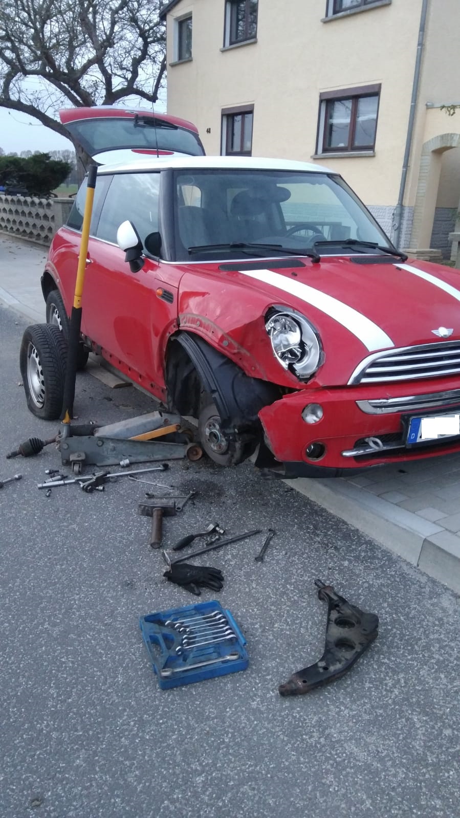

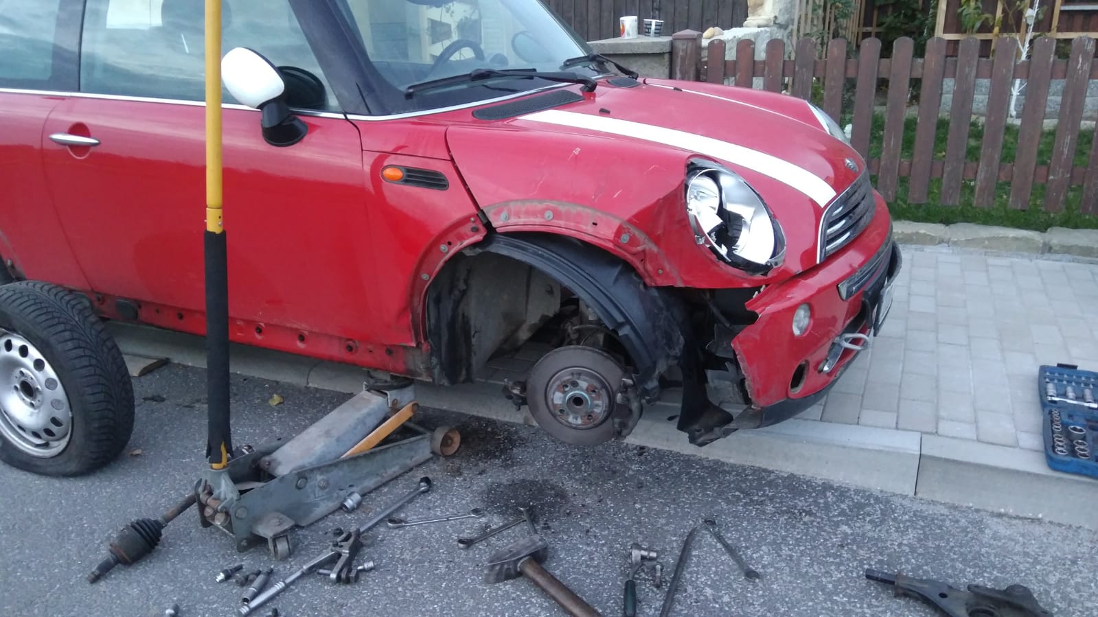

Am Straßenrand wurde dann ein anderer Querlenker verbaut und das Sommerrad montiert. Da sah die Welt gleich wieder ganz anders aus und der Mini konnte aus eigener Kraft auf den Trailer fahren.
Siehe Bilder 003 bis 006

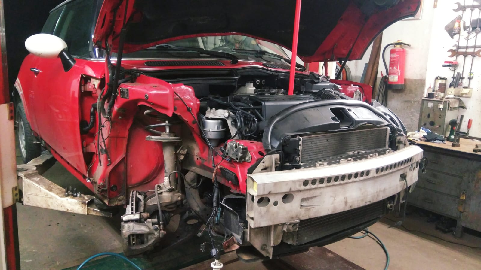

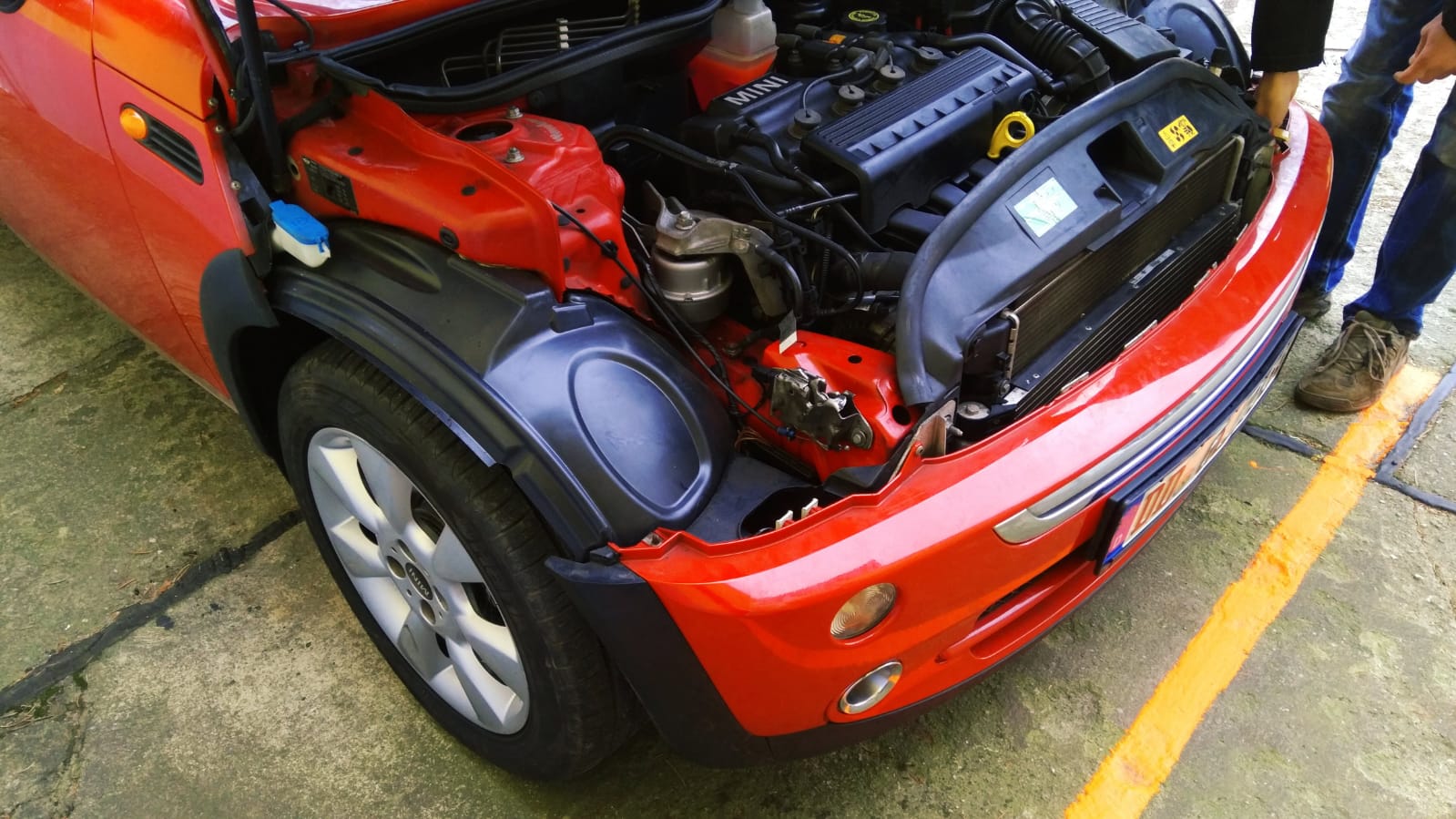

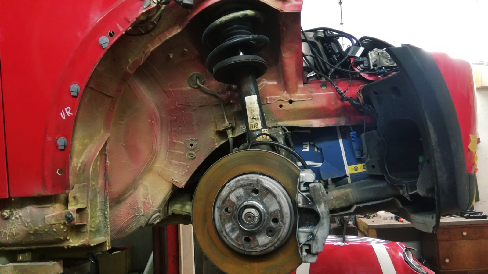

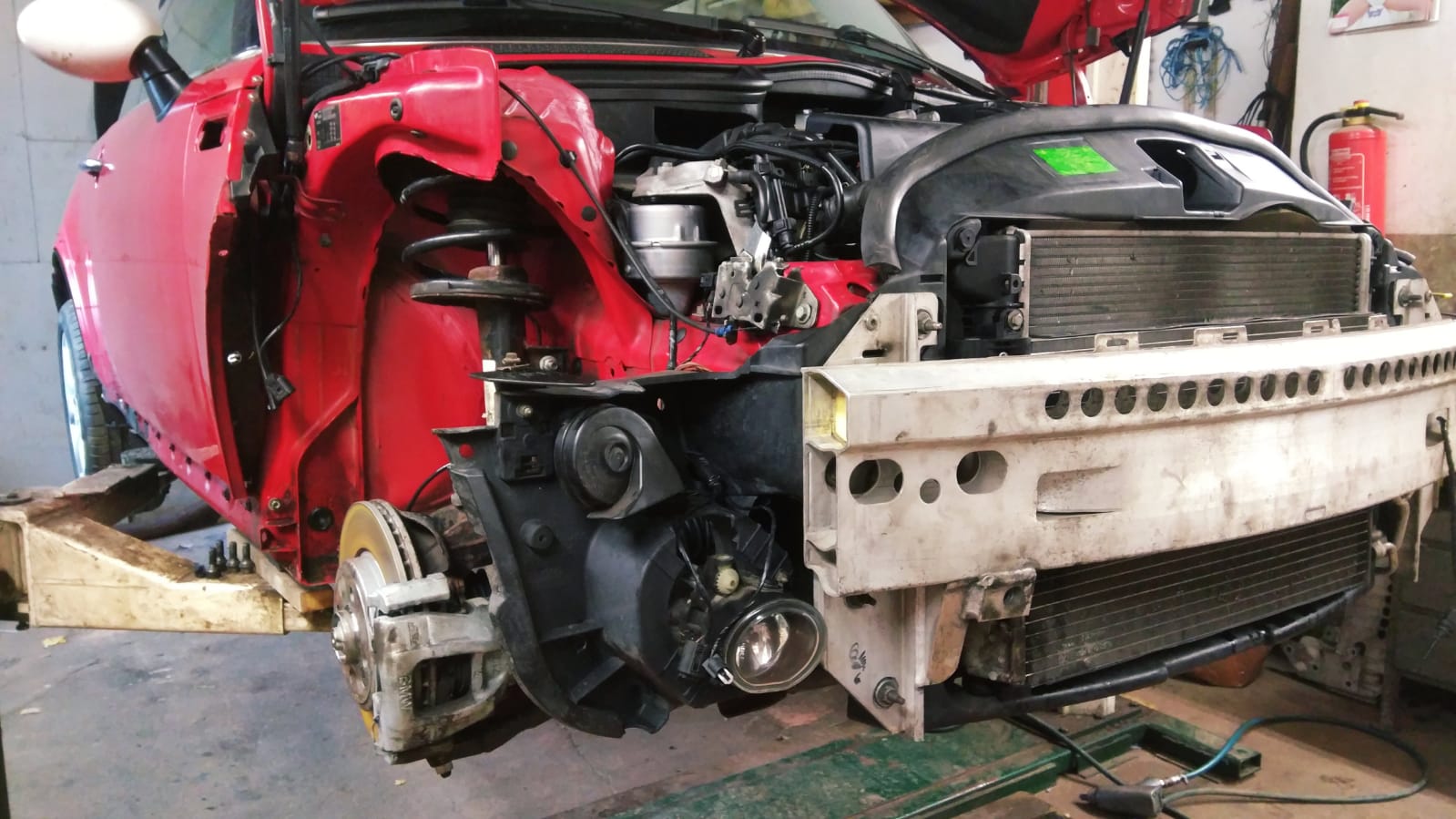

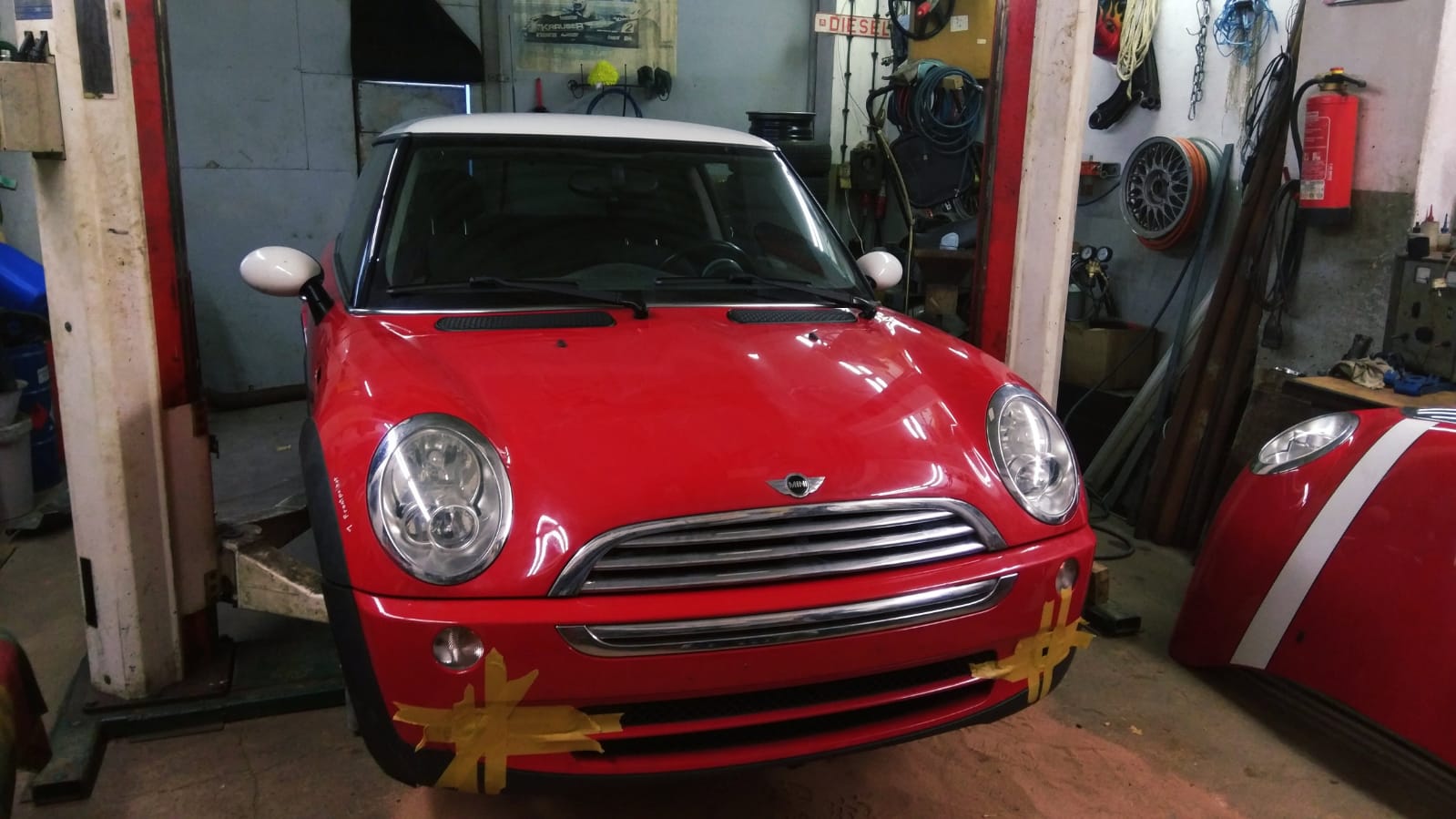

Dank meines Bruders und eines Freundes konnte der Mini von mir zu Hause in die Schrauberhalle befördert werden, wo auch mein Bruder gleich anfing sich ans Werk zu machen. Ich selber musste Urlaub nehmen und dann wurde der Mini wieder schick gemacht. Dabei galt das Motto: Nachher muss er technisch besser als vorher sein.
Somit wurden folgende Teile durch Neuteile ersetzt:
Antrieb rechts, ABS Sensor, Koppelstange, Radlager, Getriebewellendichtring Antrieb, alle drei Querlenkerlager, Spurstange, Bremsschlauch, Seitenschwellerverkleidungen rechts und links, Radhausschale, diverse Clips, vier neue Winterreifen, vier neue H7 Lampen, Chromleisten, weiße Motorhaubenaufkleber
Neue Gebrauchtteile waren:
Kotflügel, Motorhaube, Scheinwerfer rechts, Stoßstange, Frontmaske (Plastikträger), Federbein mit Domlager, Radlagergehäuse
Die Motorhaube hat viele Steinschläge und die Stoßstange einige Kratzer. Diese muss ich jetzt noch irgendwie ersetzten, bevor die neuen Chromteile und die Motorhaubenaufkleber angebracht werden.
Daher habe ich in den Suchanzeigen schon eine Anzeige aufgegeben. Habe bei einigen Schrottplätzen in Dresden und Ostsachsen angerufen, niemand hat Mini R50 Teile.
Wer was im Angebot hat, ich würde mich riesig freuen.

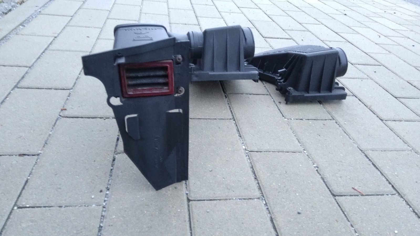

Nach getaner Reparatur hat der Cooper noch die fehlenden Teile zum JCW Soundkit bekommen Yeah!

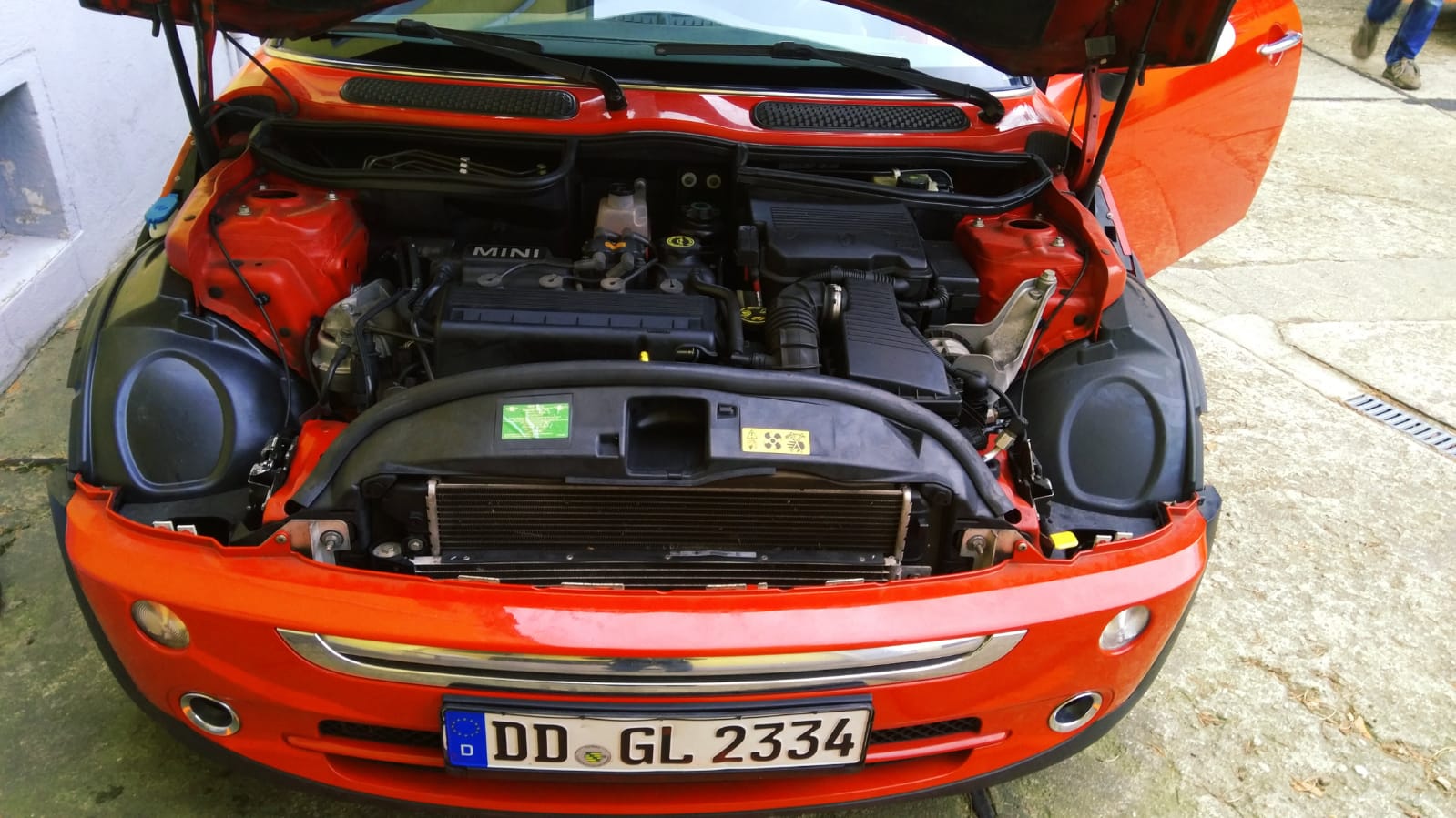

Und hier noch ein paar Bilder.
[Bild: attachment.php?attachmentid=110503&d=1546897455]
[Bild: attachment.php?attachmentid=110504&d=1546897455]
[Bild: attachment.php?attachmentid=110505&d=1546897455]
[Bild: attachment.php?attachmentid=110506&d=1546897455]
[Bild: attachment.php?attachmentid=110507&d=1546897455]
[Bild: attachment.php?attachmentid=110508&d=1546897455]
[Bild: attachment.php?attachmentid=110509&d=1546897455]
Vor der Reparatur war dann auch klar, dass der Cooper nicht mehr weg kommt. Und wenn er im schlimmsten Fall in paar Jahren nur noch im Sommer fahren darf, er soll bleiben.
Habe vorne die Radhäuser und die Schweller mit Mike Sanders Fett konserviert. Den Aggregateträger hatte ich ja schon beim Tausch vor paar Jahren komplett konserviert.
Ahja, eine neue Frontscheibe bei Mini wurde auch noch eingebaut. Die viel nach der Reparatur einem Steinschlag zu Opfer.
Und wegen den JCW Soundkit, da habe ich schon einen Termin zum Software Update bei Mini Party 01

Habe noch paar Bilder vom JCW Soundkit angehangen.
