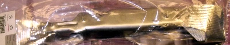

Beim Einbau des Wagner Competition LLK muss man allerdings am interen Vierkantrohr (sofern vorhanden) des Stoßfängers ein wenig Platz schaffen (z.B. Kaltverformung) damit es nicht anstößt.
Siehe hier: http://www.mini2.info/gallery/showimage....euser=3049
Das sog. Peugeot Hitzeschutzblech sollte Serie sein. Pfeifen
[Bild: attachment.php?attachmentid=102721&d=1448719038]
[Bild: attachment.php?attachmentid=100215&d=1429451306]
www.mustang6.de
#47
Danke minti Top Anbeten
Das mit dem Peugeot Hitzeschutzblech verstehe ich nicht, hier hat Mini / BMW am falschen Ort gespart Peitsche
