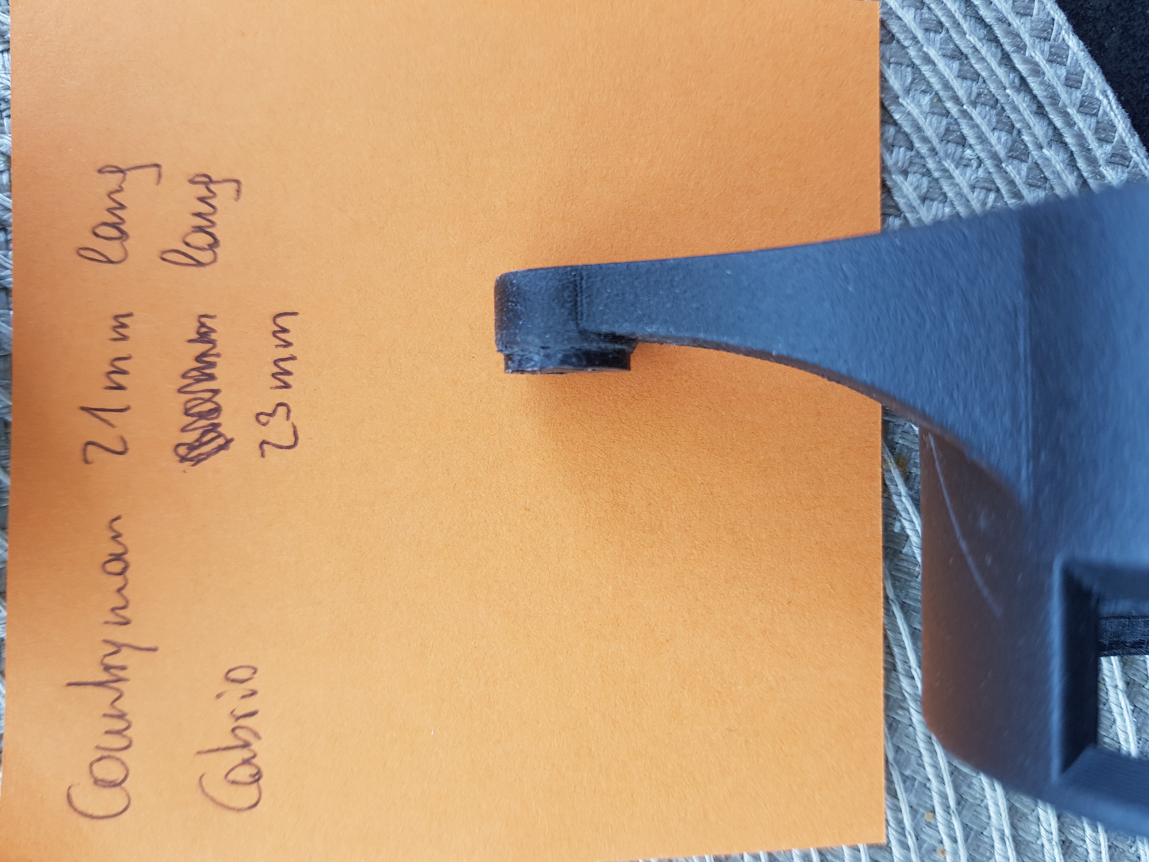

Die Schrauben waren bei mir auch dabei. Ich hab sie aber gleich ersetzt.
1. Ich wollte keine Blechtreiber verwenden.
2. Sehen sie nicht OEM aus.
3. Haben sie einen Senkkopf.
Solltest du das Autool rechts vom DZM montieren musst du eventuell das Teil wo die Schraube durchgeht kürzen, da der Halter sonst an der Lüftungsdüse ansteht. Das habe ich zumindest bei mir so gemacht.

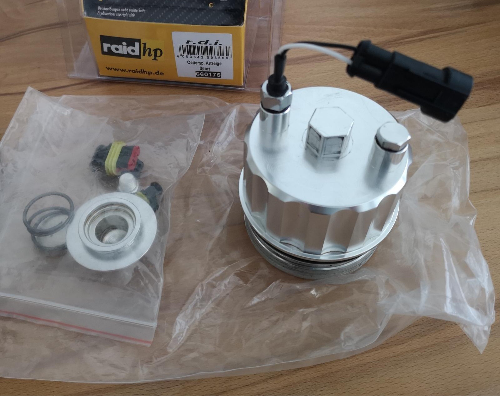

Nur aus Interesse ... wo hast du den Ölfühler für die RAID Anzeige montiert? Modifizierte Ölwanne?
Beiträge: 370
Themen: 12
Gefällt mir erhalten: 93 in 73 Beiträgen
Gefällt mir gegeben: 26
Registriert seit: 29.12.2018
Wohnort: Basel
Beiträge: 27.990
Themen: 394
Gefällt mir gegeben: 146
Registriert seit: 01.12.2006
MINI: -
Modell: John Cooper Works
Wohnort: ChuBV Castle No.13
Cool
Ich kannte bis jetzt nur den Deckel von Krumm.
Beiträge: 370
Themen: 12
Wohnort: Basel
Den Krumm Deckel finde ich viel zu überteuert.
Merci + Gruss
Ronald

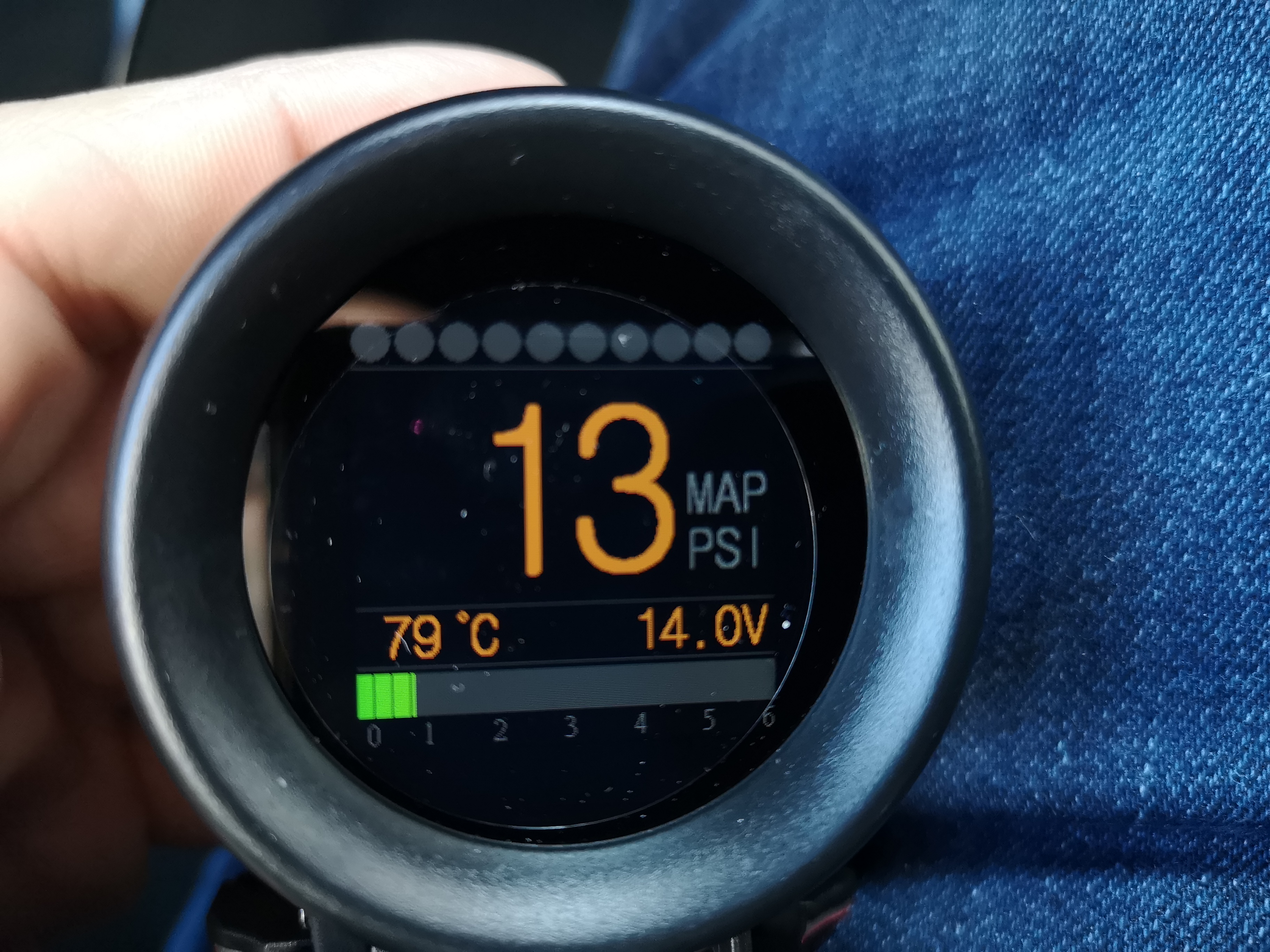

Das Teil ist echt cool. ?
Ladedruck (MAP) ist halt leider nur in PSI, wie die Bimmer Boys fahren, oder KPA. Also dann halt PSI, da ist die Zahl kleiner.
13 PSI ist Umgebungsdruck, also gerade im Stand.
Merci + Gruss
