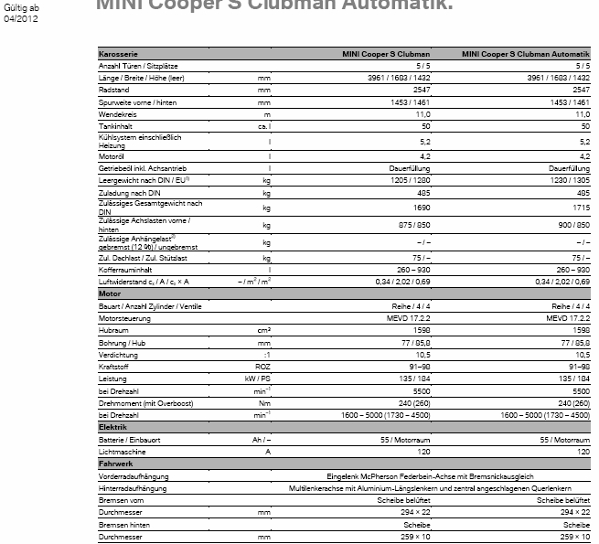

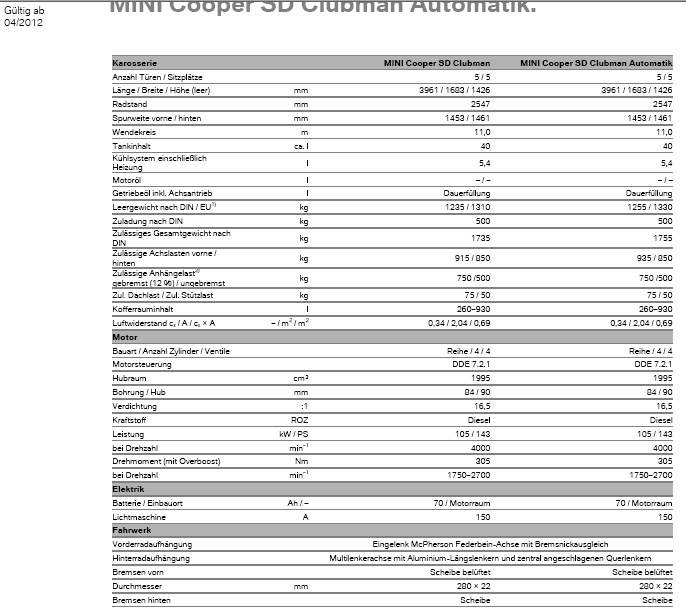

Ok ok ich hab wieder was gelernt! Der SD hat ja tatsächlich nur die 280er Scheiben wie der Cooper und nicht die 294er wie der Cooper S.
Darum liebe ich dieses Forum! Yeah!

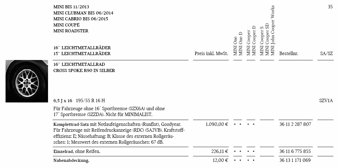

Auszug aus dem sicherlich bekannten Katalog von der Mini.de Homepage
"MINI - Leichtmetall-Räder Felgen - Preisliste - 01.2018"
[Bild: attachment.php?attachmentid=109951&stc=1&d=1545156581]

Dem Katalog nach dürfte das Rad beim SD nicht passen. Tut es aber...Yeah!
Du magst zwar recht haben, aber mir gefällt meine Meinung trotzdem besser Sonne

Technische Daten R55 S vs SD - (Stand 03.2012)
ganz unten im Screenshot die Angaben zur Bremse, zusätzlich als pdf-Datei anbei jeweils das ganze Blatt.
R55 S

R55 SD
[Bild: attachment.php?attachmentid=109953&stc=1&d=1545160762]
