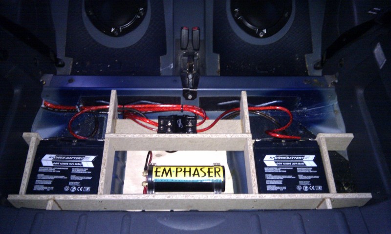

Update :
Batteriehalterung die Zweite - mit der Platte die ich als erstes gemacht hatte, komme ich absolut nicht hin, die Batterien sind einfach zu groß.
Und da ich ja auf jeden Fall 40Ah haben möchte habe ich es jetzt kurzerhand so gemacht Smile
Die Holzstücke sind 8cm hoch - dann kann ich noch gemüdlich eine 1cm hohe Mehrschichtplatte als Boden drauf legen Top
(Ist natürlich noch nicht ganz fertig - weiter Bilder folgen)
Gruß Goofy
vom Mini Cooper zum Mini Cooper S -> da entlang Top
#64
Update : Batterie verlagerung fertig Party!!
Sodele - fertig Smile bis auf die Kosmetik Devil! jetzt habe ich noch die Orginal Batterie mit dran, um jetzt die Batterien und den Elko noch mit aufzuladen.
-> 55Ah + 2x20Ah = 95Ah + 1 Farat Elko (hatte ich noch rumliegen) im Mini Top
Die nächsten Tage häng ich dann die vordere Batterie ab und schau ob alles so klappt wie es soll.
Gruß Goofy
