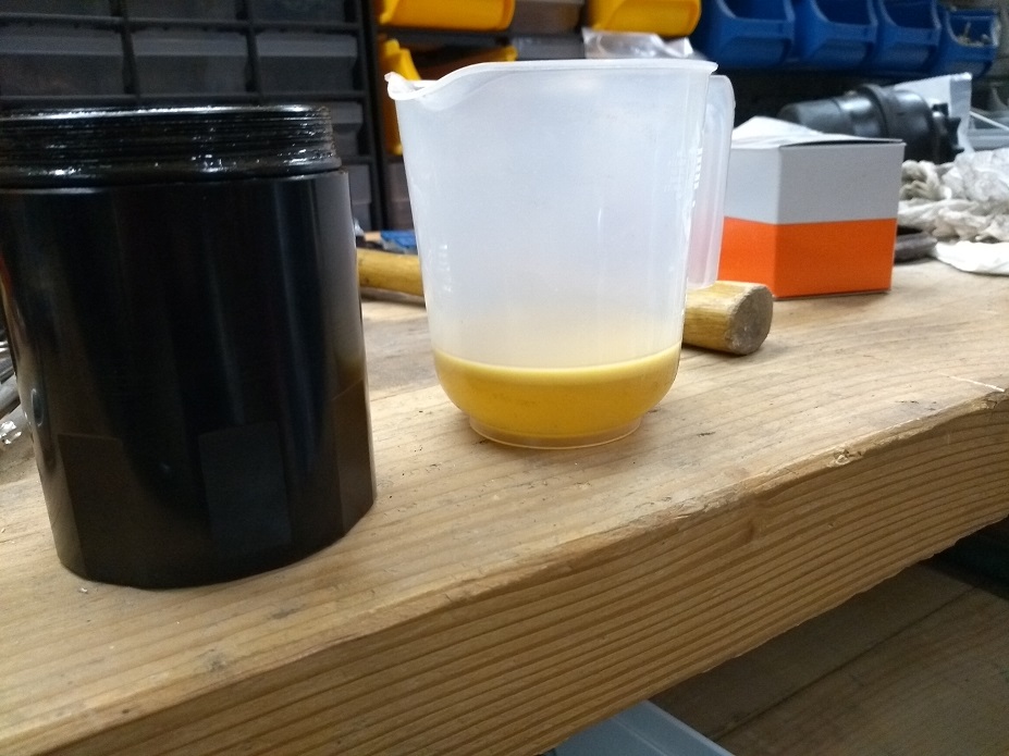

So, seit gestern ist der hintere Schlauch auch dran.
Hab auch ma wieder entleert. 300km > ca 100ml. Wieviel kommt denn bei euch so an?

Hi mikethemini hast du deine Anschlüsse richtig gemacht?
Was ist das für eine Oil Catchtank? Schau Video auf die Seite
dort sind die Anschlüsse wie ein tank funktioniere, solche wie du hast kenne ich nicht

Natürlich, meine 2 linken Anschlüsse kommen vom Ventildeckel und gehen in den "Inlet" und "Breather". Diese führen durch den sichtbaren Sieb in den "Oil Tank". Über den "Outlet" geht´s dann vor den Turbo...
