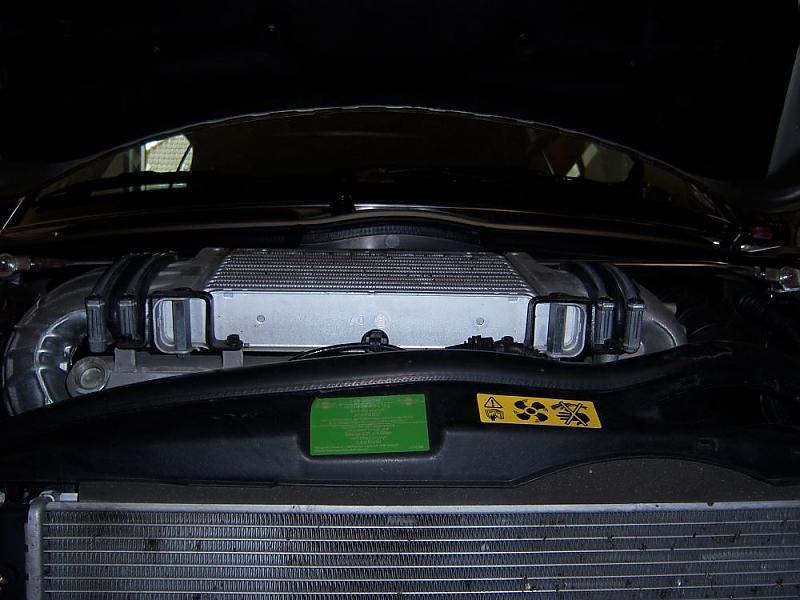

Reden wir Alle von demselben Kühler hier Head Scratch
Das ist der LLK:

Jetzt hab ich Verständnisprobleme. Wieso hast du den Lüfter (bei geöffneter) Haube weiter nach oben gerichtet? So kühlst du doch maximal die geöffnete Haube.
Ich komm gerade mit den Threads etwas durcheinander...wenn du nicht wie der Wutschel einen Automat hast, wird der Ladeluftkühler am besten angeströmt wenn die Haube geschlossen ist.
Vor allem ist das etwas näher an der Realität. Für dich interessant ist ja die tatsächliche anstehende Leistung im Alltag interessant.
Alle anderen Kühlweisen würden dein Ergebnis verfälschen.
