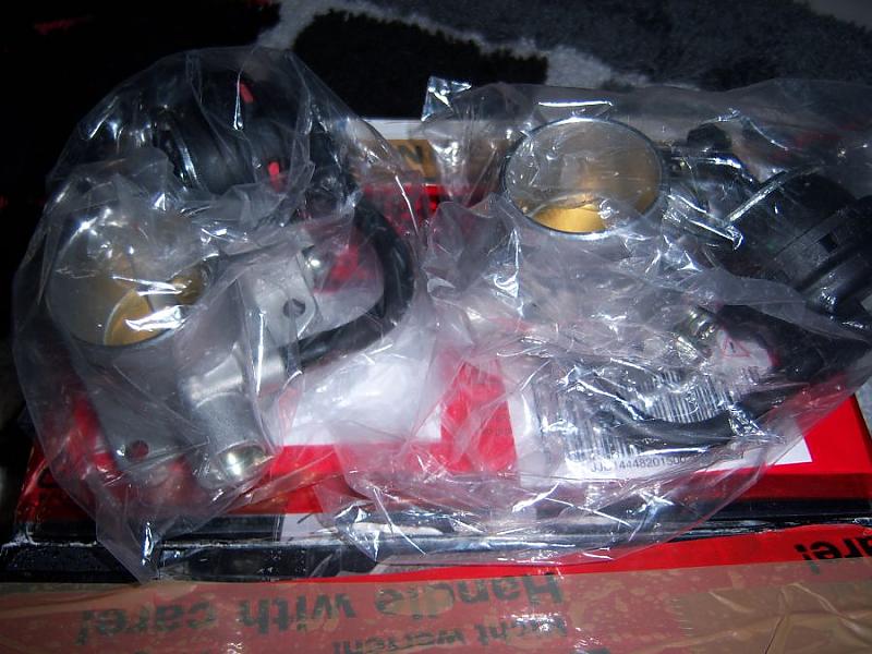

Die Klappe sieht übrigens so aus und ist auch von Thomas Pfeifen
Ein Leistungsprüfstand ist jedenfalls keine so schlechte Idee Top
und kostet eigentlich auch nicht die Welt.
Ich habe die Woche 60€ dafür bezahlt.
Mußt nur zusehen, daß er ein ausreichend großes Gebläse hat.
Tja und falls er dann wirklich zuwenig haben sollte, dann kann man Ursachenforschung betreiben Augenrollen
