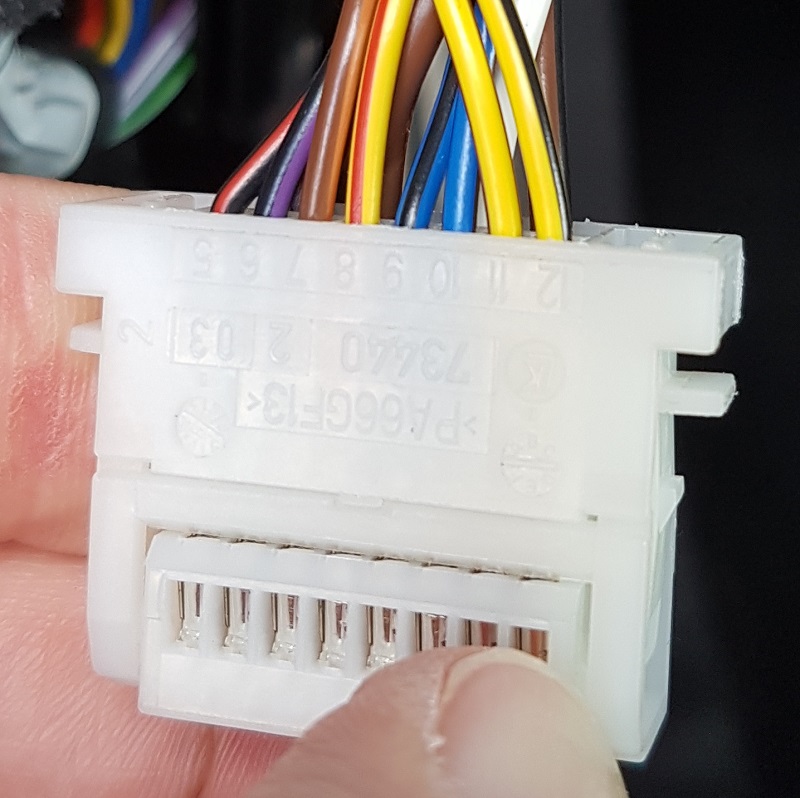

Hi, erstmal vielen Dank für die Info. Hab nach ein bisschen fummelei nun endlich die Verkleidung runter. Jetzt steh ich aber da wie die Kuh vorm Berg...die Verkabelung ist bei mir iwie komplett anders wie die in deiner Skizze.
Da ich die Bilder grade nicht hochgeladen bekomme, hier eine Auflistung der Belegung.
1. braun
2. braun-orange
3. weiß
4. braun-schwarz
5. schwarz-rot
6. lila-schwarz
7. braun-orange
8. gelb-rot
9. blau-schwarz
10. blau-braun
11. gelb-braun
12. gelb-schwarz
Kann mir einer von euch weiterhelfen, welche Kabel ich da jetzt wie tauschen muss??
Danke und Gruß
P.S. ich Versuch gleich noch die Bilder hochzuladen.
Hier noch die Bilder vom Stecker
Hallo nochmal, hab mir die Steckerbelegung aus nem englischen thread rausgesucht. Alles umgesteckt und siehe da...klingt grausig!! Hinten kommen nur noch mitten und Höhen raus.....
Wieder umgesteckt und hinten kommen auch die tiefen Töne raus.
Also hat man das bei dem Paceman anscheinen schon vom Werk aus etwas anders angesteuert und wir müssen erstmal mit dem Sound leben.
