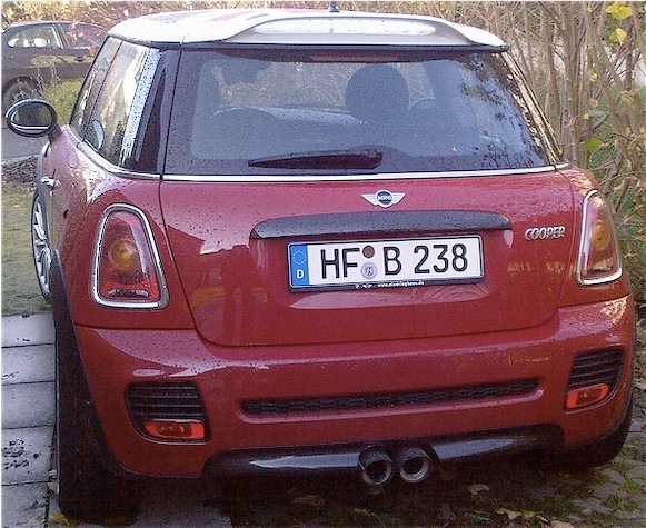

Meinem Cooper würde ich auch gerne besseren Sound verpassen und auch der Strahlung habe ich etwas tolles gesehen, anbei ein Bild. Verbaut war dort ein Remus, interessieren würde mich auch der JCW Auspuff. Was meint ihr, machbar?

Auf jeden Fall interessiert mich nach wie vor das Thema Machbarkeit. Habe meinem kleinen leider noch nicht unter die Karosse geguckt , wäre es möglich eine S/JCW Anlage drunter zu bekommen?

es ist erschreckend einfach.
bin neulich auf so nen blöden stein rückwärts draufgefahren und dabei is so ne "wanne", einfach nur plastik, am unterboden (zentral unterhalb der rückleuchte) abgebrochen.
nach 3 stunden autofahrt war nichts zu spüren, nichts am klappern.....
trotzdem dachte ich mir das ich vielleicht aus unterbodenschutz gründen doch mal in die werkstatt sollte.
stand dann mit dem werkstattmeister drunter und habe folgendes gesehen:
Der One (also auch der Cooper) haben dort wo der S seine beiden endrohre hat einfach dieses blöde plastikdingen. wenn man es abmacht hat man einen großen hohlraum für den endtopf, sogar MIT vorbereiteten Halterungen. im grunde braucht man wirlich nur nen endtopf und ne neue spoilerlippe. Umgebaut werden muss nichts
mein hat mir den Umbau auf den Remus-Pöff incl. anderer Kunstoffhechleiste vür knappe 800,- angeboten incl. Arbeit. Also kann es nur so sein, dass man zb die Hecklippe von Bastuk (mittiger Auspuff) o.ä. nimmt, die Plastikabdeckung unten entfernt und dann jeden Pöff, der auch im S passt, drunterschrauben könnte. Ist jetzt nur die Frage, wie das mit der ABE/Eintragung dann ausssieht, wenn die kein Gutachten für die 88Kw Maschine haben !!!????!!
Alternativ kann man natürlich auch gleich nen kpl. S-Heck nehmen, wenn einem das sonst zu gedrungen unter der NSL ausschaut !!!!

Das ist aber happig, dass muss auch billiger gehen. Bzgl. Eintragung oder ähnlich denke ich das es so wie immer ist, ist ja ein offizielles Mini Teil, brauchst du nirgends vorzuführen soweit ich weis.
