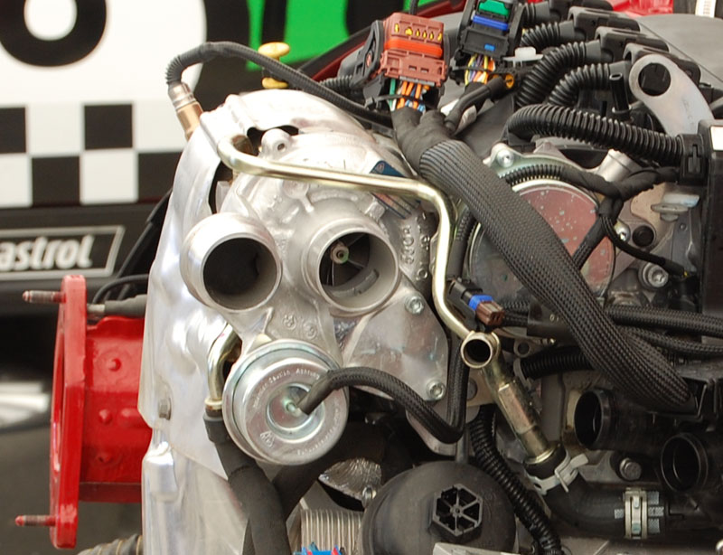

in meinen Augen führt der Fred zu nix, habe über 60.000KM mit dem originalen System gefahren und da gab es NULL Probleme, Leistung immer da die 43€ kann man sich sparen! Und VW ist kein BMW
Alukugel schrieb:in meinen Augen führt der Fred zu nix, habe über 60.000KM mit dem originalen System gefahren und da gab es NULL Probleme, Leistung immer da die 43€ kann man sich sparen! Und VW ist kein BMW
Pierburg ist aber Pierburg, egal wo´s verbaut ist!

Nicht ganz. Die Probleme bei Audi/VW könnten auch durch den (noch) ungünstigen Einbauort begünstigt sein- außerdem wir immer wieder davon geredet dass sich die Ventlie verklemmen-Was ist da schlechter- ein starrer Kunstsoffkolben mit Metallkern, oder eine flexible Gummimembrane? Eben. BMW findet da schon was passendes....

Bevor man den Overkill in Betracht zieht sollte man zuerst mal nachdenken über welche Ladedrücke man redet, die 1,3 bar des JCW und wohl auch die schätzungsweise 1,4-1,5 bar der getunten JCW halten die Ventile noch aus.
Interessant in dem Zusammenhang sind die Aussagen dass es in der deutschen Challenge Probleme mit dem Ventil geben soll, wobei ich das gerne von Dombi bestätigt hätte bevor ich es glaube, in der schweizer Challenge wo ebenfalls mit den JCW gefahren wird, hat es bis anhin noch keine Ausfälle gegeben.

Hmmm, was kann man daraus schliessen:
1. auch das JCW Ventil kann (zumindest im Rennsport) Probleme machen
2. das VW-Teil scheint auch nichts zu taugen sonst hätten sie's wohl eingebaut...

Ich hab jetzt das JCW-Ventil drin. Mein BMW-Teilemensch meinte, dass es nur noch dieses gibt. Ob das stimmt weiß ich nicht.
Nach dem Einbau kann ich beim Gaswegnehmen ein deutlicheres Pfeiffen vernehmen als früher. Leistungsmässig merke ich jetzt nicht unbedingt was, aber schlechter geht er bestimmt nicht.
Mein altes Ventil ist noch völlig in Takt und sieht gut aus. Wenn es einer zu Bastelzwecken oder so haben möchte, bitte einfach melden.
