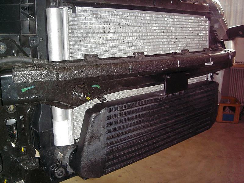

RMS hat/hatte 2 LLK. Ich habe dann wohl den den kleineren gehabt, der passte wunderbar hinter die Aero FrontTop

ok, ich hab keine aerofront...
aber muß so sein mit den 2 größen, ich hab fotos gesehen wo sogar die jcw aero heftigst bis ans limit ausgeschnitten wurde. also bei serienfront unmöglich.
#20
Ich denke RMS bietet z.Zt. nur einen LLK an... (s.Foto)
Ich habe die Werks-Aero-Front und auch hier mußte doch einiges hinten am Plastik-Lüftungsgitter weggedremelt werden, damit der RMS dahinterpasste. Der LLK trägt links und recht hinter der Krümmung des Gitter doch wesentlich mehr auf, als die Serie.
Aber es geht...
Gruss! TEX
