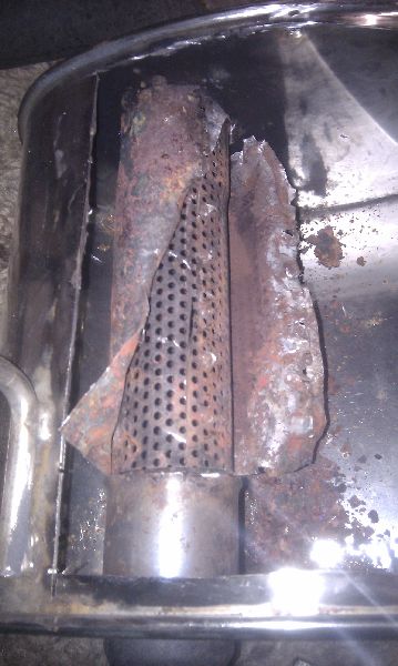

ich habe einen "überarbeiteten" JCW Auspuff den ich wieder einwenig zurück bauen will.
Hier wurde um das Lochrohr einfach ein normales Blech geschweißt um Ihn Lauter zu machen ... für mich allerdings zu laut Oops!

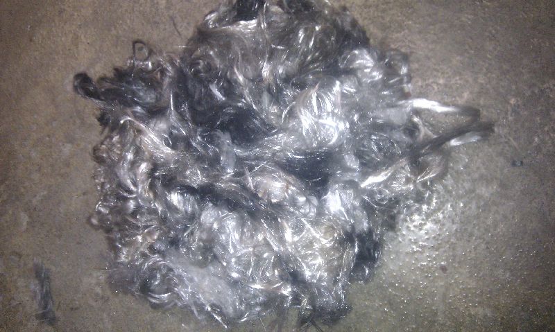

Jetzt ist meine Frage, da war schon Dämmwatte drin, wie im Anhang zu sehen. Passt die oder soll ich da was anderes nehmen ? Weil wenn ich Ihn schon mal offen habe will ich es gleich so machen dass es ne Weile hält Wink

Oh mei, der ganze Rost im schönen Edelstahltopf... immer raus damit Zwinkern
Und dann einfach die Dämmwolle wieder rein.... und danach gründlich Duschen und Händewaschen, gesund ist das Zeug nämlich ned... Augenrollen

Meine Rede, als ich dass gesehen hab .....
Vor allem der Rost mit dem Öl von der Dämmwatte ....
Naja jetzt wird das gute Stück wieder in Ordnung gebracht Wink
Und so zur Wolle, die sieht dann gut aus ?

Blech raus und Dämmwolle wieder rein. Aber das sieht mir etwas wenig aus. Ist das alles an Wolle? Die muss ziemlich stramm gestopft werden.

Perfekt - zur Menge, das sieht nur recht wenig aus - ich wiege es mal bzw leg mal nen Meterstab daneben.
Gibt es evtl ne Gewichtsangabe, was so rein soll ?
