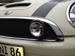

Wipac Zusatzscheinwerfer Einbau
Ein tolles Extra, von dem vielleicht einige Abstand nehmen weil von MINI sehr teuer. Motzen
Es gibt aber eine Lösung für knapp 80-90 € von Wipac. Bestellbar bei ebay.co.uk. Top
Der Einbau ist etwas kniffelig, daher habe ich mich entschlossen, das zu dokumentieren, damit jeder mit zwei linken Händen das nachmachen kann... Hoffe es hilft !

Schick schick, haben die Leuchten denn ein E Prüfzeichen?Head Scratch
#6
also ich habe die vom o.g. Link gekauft und die haben ein E Zeichen. Steht auch in der Beschreibung "E Marked".
Als Nachtrag würde ich noch empfehlen, die Lampen mit etwas Silikon o.ä. abzudichten, da sie gar keine Dichtung haben....
Hab das Auto jetzt schon 2-3 mal gewaschen und alles palletti.
Aber, leider habe ich noch mit der Verkabelung Probleme.
Man muss das Kabel vom Fernlicht anzapfen. Leider weiss keiner so genau wo das ist, bzw. welches.
Vielleicht hat ja einer von Euch eine Idee...
Sobald ich mehr habe, poste ich die Verkabelungs DIY
Have Fun!

Verkabelung habe ich schon gemacht...versuche mal die Einbauanleitung zu finden...du musst an eine Klemme 41 "glaub ich " und natürlich ein Relais zwischenschalten!
Die Einbauanleitung gibts aber auch beim Sonne um die Ecke!

Müsste doch eigentlich dann analog zu den Original Zusatzscheinwerfern sein oder?

@goldfinger: Kannst du noch was zu der Verkabelung sagen? Werden die nur parallel zu dem Fernlicht geschaltet oder git es da einen richtigen Kabelbaum wie bei den Originalen?
