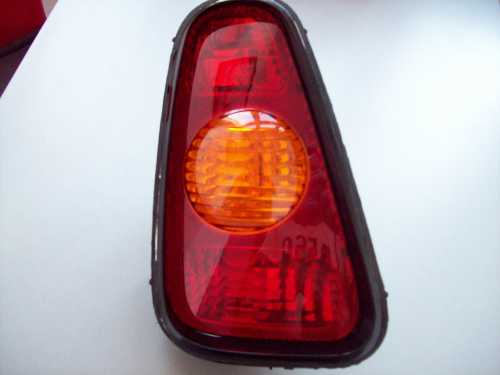

Ich habe es nur mit einen Sägeblatt gemacht.Morgen stelle ich mal ein paar Bilder rein und versuch noch paar Tips zu geben.Es gibt Sachen auf was man achten sollte.

So nun die Bilder.Auf alle Fälle muss man sehr genau und sauber arbeiten.Ich habe es von Hand aufgesägt,mit den Dremel wolte ich nicht ran.Vermute durch das drehen wird es zu heiss und schmilzt,aber es haben schon einige so gemacht.Wenn man das von Hand aufsägt, muss man sehr darauf achten das keine Sägespäne im Rücklicht bleiben.Viel Erfolg
Wirzwei schrieb:So nun die Bilder.Auf alle Fälle muss man sehr genau und sauber arbeiten.Ich habe es von Hand aufgesägt,mit den Dremel wolte ich nicht ran.Vermute durch das drehen wird es zu heiss und schmilzt,aber es haben schon einige so gemacht.Wenn man das von Hand aufsägt, muss man sehr darauf achten das keine Sägespäne im Rücklicht bleiben.Viel Erfolg
Ich habe es die Leuchten auch mim Sägeblatt ausgesägt, besser gesagt mit 4 Blättern
Wieso hast du denn Paketband darum gewickelt?
Zu entfernen der Sägespäne in den Leuchten empfehle ich einfach mit Druckluft ausblasen

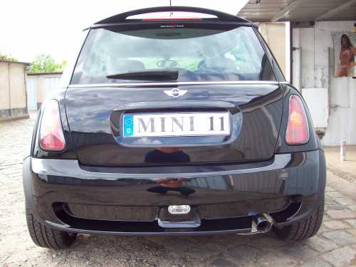

Schöne Arbeit
Hast du es mit Farbe gemacht, oder mit Verdünner?
Hast du evetuell auch ein Bild im eingebauten Zustand?

Verdünner
Säge
Nur der Kleber und die Zeit fehlt noch. Wird denke ich mal erst nächstes Wochenende gemacht.

WüstenFuchs schrieb:Ich habe es die Leuchten auch mim Sägeblatt ausgesägt, besser gesagt mit 4 Blättern
Hast du das Glas anschließend poliert?
Das Klebeband hab ich deswegen,weil wo ich die Scheibe aufgeklebt habe, die Ecken auflagen, aber irgendwie kam die Scheibe in der Mitte hoch.Als der Kleber fest war,war alles io. Das Glas habe ich innen und aussen poliert.
