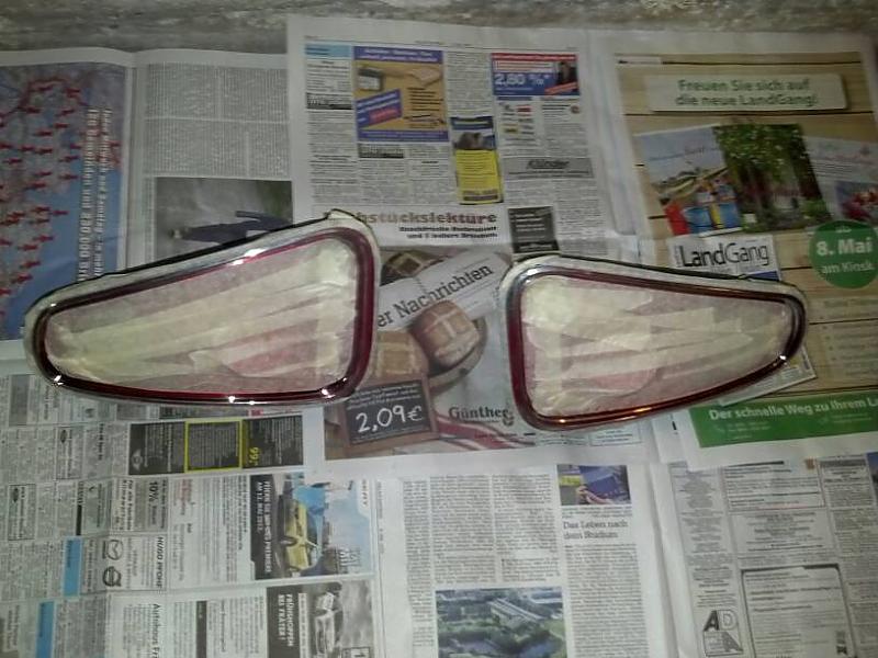

Moin moin
Da mir gestern und heute langweilig war, habe ich meine Rückleuchten auch ausgebaut und geschwärtzt. Zum öffnen habe ich auch ein Sägeblatt benutzt, da mein Dremel nur noch auf höchster Stufe läuft. Zum Verkleben habe ich einen Hartplastikkleber genommen.
Gruss Patrick

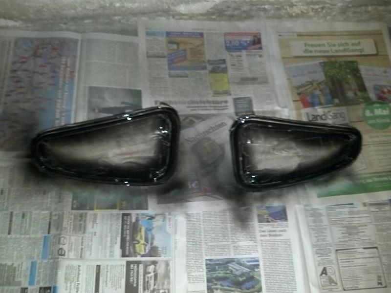

Sodele, habe gestern und heute auch meine Rückleuchten entchromt. Top
Die linke Seite ist ein Reinfall geworden. Habe zu meinem Vincent Seidenglanz-Lack den passenden Primer auf der zuvor entfetteten Fläche verwendet, dieser bildete Risse nach dem Austrocknen. Dachte, dass der Lack das wieder auffüllt, dem war aber nicht so. Naja, wieder zusammen- und eingebaut.
Die rechte Seite ist fast perfekt geworden (ohne Primer). Allerdings habe ich bei der einen nicht ganz 1mm breiten Chromstreifen übersehen Augenrollen
Habe eben 2 neue gebrauchte Rücklichter bei ebay geschossen, diese werde ich dann perfekt hinbekommen - nun weiß ich ja wie es geht. Yeah!
Die derzeit verbauten Rücklichter haben einen milchigen Film auf der Innenseite des Glases gehabt. War mir eh die ganze Zeit ein Dorn im Auge, daher passt's schon, dass die Alten nicht so gelungen sind. Party!!
