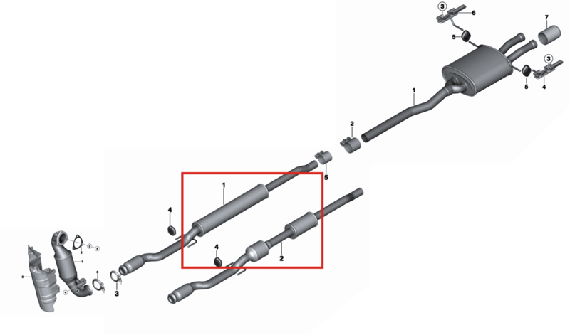

Vorschall-/Mittelschalldämpfer ... laut realoem ist die Reinfolge Kat-Rohr-Flexrohr-Rohr-Vorschalldämpfer-Rohr-Nachschalldämpfer-Rohr ... wo sollte da ein Mittelschalldämpfer noch sein ? Im Anhang habe ich rot markiert was bei meinem fehlt.
#13
Dir fehlt der lange Dämpfer. Das andere ist die US Ausführung.
#14
Ja, das lange ist der Vor- / Mittelschalldämpfer ... kannst du eig nennen wie du willst! Ich denke, wir meinen hier aber alle das gleiche Wink
Ich meine, bei Works und S wären Vor- und Mittelschalldämpfer in einem, hatte das Ding aber noch nie auf.
Einen "Vorschalldämpfer" vor dem KAT habe ich aber bisher noch nicht gesehen?! Head Scratch
