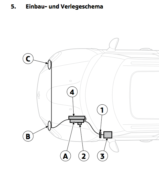

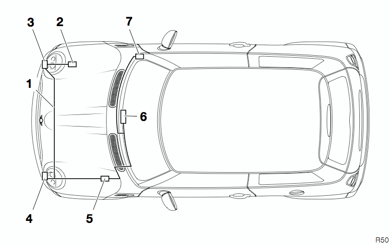

Anmerkungen:
Hey,
gerade nochmals mit mehreren BMW Händlern telefoniert, es gibt keinen offiziellen Nachrüstsatz für Nebelscheinwerfer (wie beim R50). Finde auch keine Einzelteile (wie Schalter etc.).
Jetzt habe ich die Einbauanleitung des Nachrüstsatzes des R50 mit der Einbauanleitung für den R56 (LED Tagfahrlicht) verglichen!
Mir scheint es als wenn mir (nachdem Eibau des LED Tagfahrlichts) nur der Schalter für die Nebelscheinwerfer (welcher an das FRM angeschlossen wird + Codierung) fehlt. So interpretiere ich die Beiden Einbauanleitungen (vorausgesetzt beim R56 ist es ähnlich)!
Was meint Ihr ?
Grüße

Linkes Bild: Einbauanleitung LED Tagfahrlicht
Rechtes Bild: Einbauanleitung Nebelscheinwerfer Nachrüstsatz R50
