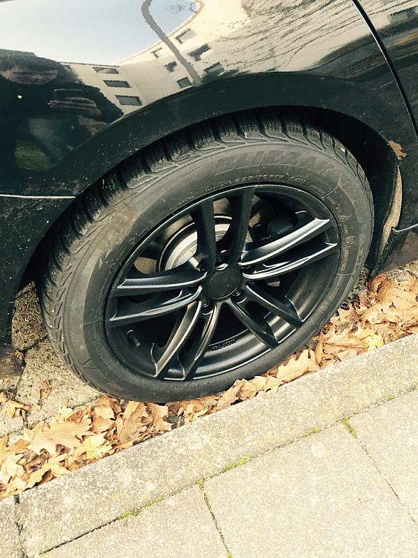

Winterfelgen sind gedipt und warten auf den Einsatz Zwinkern
[SIGPIC]
[Bild: sigpic16638_56.gif]
[/SIGPIC]
Ich weiss nicht ob das Bild zu sehen sein wird, da ich es über Tapatalk hochgeladen habe. Auf jeden fall sind da die Winterräder meines Nachbars zu sehen, die mit Plastidip Schwarzmatt & anschließen mit Plastidip Glossifier besprühr worden sind. Ich finde das sieht echt total geil aus im Vergleich zu dem normalen Matt von Palstidip

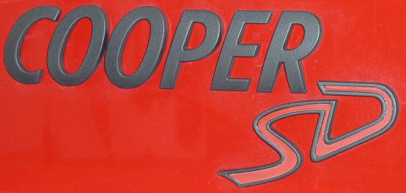

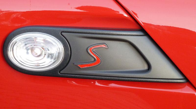

habe letztens auch ein paar Sachen gedippt. Darunter sämtliche Logos und die Sidescuttles. Bei letzteren wollte ich auf jeden Fall das rote S erhalten. Dazu habe ich mit einer scharfen Klinge die Kontur ca. 10 Minuten nach dem Dippen nachgezogen. Mit Zahnstocher und Pinzette ließ sich dann das S freilegen.
Das rote S ist allerdings nur geklebt und kann sich dabei mit ablösen. Kann aber problemlos wieder angebracht werden. Evtl. kann das auch vor dem Dippen entfernt und anschließend auf die Lackschicht geklebt werden? Würde auf jeden Fall minimale Chromränder vermeiden.
