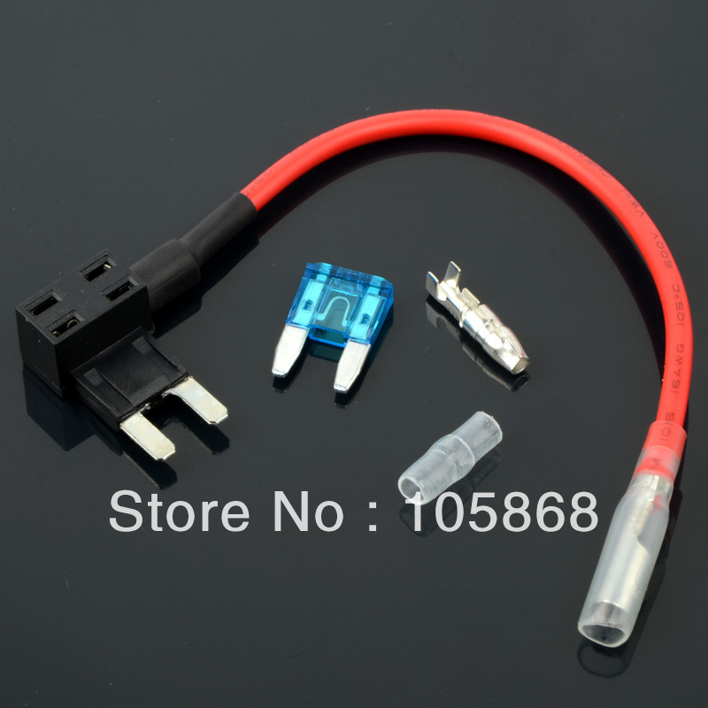

was haltet ihr von solchen Stromdieben?
http://www.aliexpress.com/item/New-Small...02467.html
Optional einfach Löten und Schrumpfi drum
