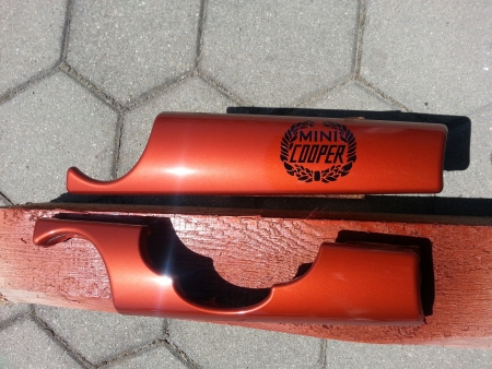

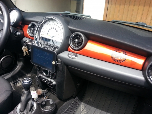

Marke Eigenbau!
Einen Kunststoffwinkel aus dem Baumarkt, ein Tabletcase aus der Bucht (ca. 10Euro), Tablethalter zerlegt (nur das Kunststoffteil wo das Tablet reingeklempt wird), den Winkel zurecht geschnitten, an den Tablethalter mit zwei Senkkopfschrauben festgeschraubt.
Dann das ganze in den Schlitz zwischen CD-Spieler und Kunststoffverkleidung reingedrückt und fertig ist die Laube!
Was hast du für einen Lack genommen?
Kommen die Zierleisten an den Türen auch noch dran?

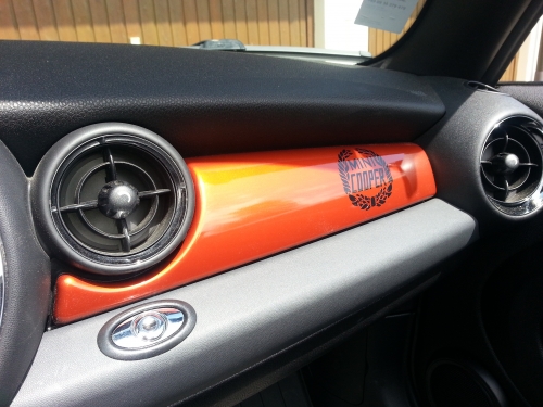

Wie bekommt man diese Blenden ab? Ich habe hier schon gesucht aber finde irgendwie keine Anleitung. Würde die bei mir auch gern lackieren oder folieren.

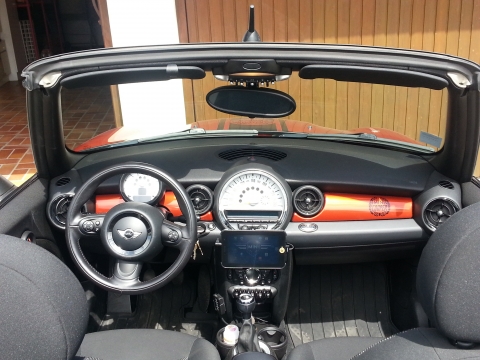

Desidoq schrieb:Was hast du für einen Lack genommen?
Hab mir Spraydosen mit dem original Farbton im Netz
bestellt!
Nein, die bleiben Original!

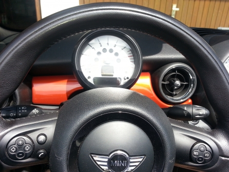

BiTu84 schrieb:Wie bekommt man diese Blenden ab? Ich habe hier schon gesucht aber finde irgendwie keine Anleitung. Würde die bei mir auch gern lackieren oder folieren.
Fahrerseite: Lenkrad ganz nach unten und Blende mit sanfter Gewalt in Richtung Lenkrad abziehen ...ist nur reingeploppt!
Beifahrerseite: Geheimfach öffnen, die zwei kleinen Torxschrauben entfernen und dann naja mit festerer
sanfter Gewalt unter zuhilfenahme eines Hebels evtl.
Schraubendrehers entfernen! Geht etwas schwer aber
es geht!
