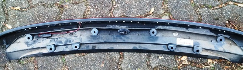

Nein, ist bei meinem R55 ebenso wie bei Deinem auch in der Dachkante eingelassen. Ich finde die Zugängigkeit aber nicht wirklich dramatisch, wenn man die Dachkante komplett abnimmt kann man an der Rückseite recht gut erkennen wie die Verclipsung funktioniert.
Mittlerweile liegt mir auch ein mehr als akzeptabler Preis für ein OEM Ersatzteil inclusive Versand vor - gut das es Alternativen zu meinem lokalen Mini Dealer vor Ort gibt ...

Die neue dritte Bremsleuchte ist da und eingebaut. War 'ne Sache von 20 Minuten.
Hier zwei Bilder von der Rückseite der Dachkante mit der Verclipsung (16 Clipse insgesamt):
Warum die Werkstatt dafür rund 95,-€ veranschlagt ist mir schleierhaft. Aber es wundert mich ja bei BMW und/oder MINI wenig ...

tutur schrieb:Die neue dritte Bremsleuchte ist da und eingebaut. War 'ne Sache von 20 Minuten.
Hier zwei Bilder von der Rückseite der Dachkante mit der Verclipsung (16 Clipse insgesamt) ...
Sehr beruhigend! Top
Ich hatte damals irgendwo gelesen, als ich 2009 über einen Wechsel bei meinem Clubman nachdachte, dass es eine sehr aufwendige Aktion sein sollte. Umso besser, wenn es so einfach ist.
... und sollte ich auch mal eine neue dritte Bremsleuchte benötigen, weiß ich ja nun, wen ich nach einer günstigen Quelle ansprechen kann! Pfeifen
