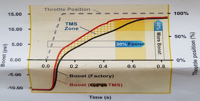

#60
Clubbi123 schrieb:Hallo,
Endlich mal eine Aussage eines Fachmann. Somit kann ich mir die Aktion sparen.
Quetsche mein JCW eh nicht bis auf das letzte aus.
Mfg
Alexander
..."kann man sich sparen",wirklich?? schaue dir die grafik an
