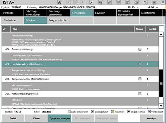

Hab jetzt alle kerzen und neue zündspulen verbaut, trz noch immer zündaussetzer zylinder 2.
Kann die vanos dafür verantwortlich sein?
Oder doch der Klassiker Hochdruckpumpe??
Morgen werd ich mal Kompression messen.

da du schon zündkerzen und spulen erneuert hast kann der fehler noch am ZK liegen (ventile undicht oder verbrannt ) .
wenns die HD pumpe wäre würde nicht nur ein zylinder probleme bereiten .
haste die mal den verkokungszustand angeschaut ? passt zu einem fehlerbild .
wenn du die kompression gemessen hast schreibs bitte doch hier vieleicht kann man dann die ursache genauer einkreisen.
