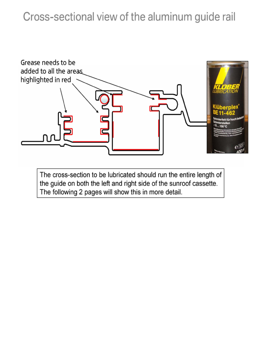

BMW verwendet m.W. Klüberplex BE 11-462 für die Laufschienen des Panoramadachs. Das erwähnte
Krytox von VW tut es vermutlich auch. Abbildungen wo genau wie zu schmieren ist hatte ich in einem
der Themen schon mal eingestellt., vielleicht in einem der o.a. Links. Teflonspray halte ich für wenig
geeignet, die Wirkung wird nicht lange anhalten. Ich häng mal was an.
ps:
Der Motor könnte allerdings auch hin sein. Hoffen wir mal, dass es das nicht ist, sondern es mit einer
Reinigung und anschließendem Fetten getan ist.
