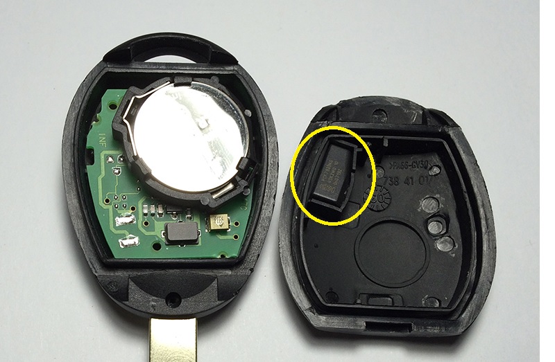

Ich verstehe zwar nicht ganz, was genau dein Problem ist, aber ohne Transponder (Markierung im Bild) für die Wegfahrsperre, kannst du den Schlüssel zwar drehen, aber nicht den Motor starten. Der Transponder sitzt separat im Schlüsselgehäuse, nicht auf der Platine.

Ich formuliere das nochmal neu: Ohne einen Chip - oder Transponder - der die Wegfahrsperre freigibt, kann der Motor nicht gestartet werden.
Der Transponder muß natürlich der Motorelektronik bekannt sein, ob nun die Chipdaten in das Motorsteuergerät programmiert oder die Daten des Motorsteuergeräts in den Chips einprogrammiert werden, weiß ich nicht. Wenn diese Daten von Auto und Schlüssel nicht miteinander passend kommunizieren, geht jedenfalls gar nichts beim Motor.
Übertragen wird das Signal von der Ringantenne im Zündschloß.
Der Kunststoffschlüssel, bei BMW/MINI früher Notschlüssel für die Geldbörse genannt, hat den Chip eingegossen integriert. Deswegen läßt sich damit der Motor starten.
Wenn ein Schlüsseldienst einen Rohling entsprechend nachfräst und dupliziert, hat der keinen Chip und deswegen kann der (vorerst) nur zum Aufsperren dienen.
Ein Händler Sonne sollte das wissen, habt Ihr evtl. aneinander vorbeigeredet, was Du mit einer Nachbestellung bezwecken willst und was Dein Hauptanliegen dabei ist?

ich würde Deinen Händler nochmal mit der Thematik konfrontieren, daß Du keinen Schlüssel wolltest der nur zum Aufsperren zu gebrauchen ist, sondern einen mit dem sich der Motor starten läßt.
Wenn sich dann immer noch niemand zur Wegfahrsperre äußert, kannst Du erste Hinweise geben, daß doch da noch irgendwas elektronisches war...
Den Ablauf zur Bestellung von Schlüssel samt Chip incl. der erforderlichen Daten sollte jeder Sonne kennen.
