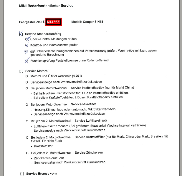

#9
auf den Service-Checklisten-Ausdrucken steht der Kraftstofffilter zwar drauf, bei jedem 2. Motorölwechsel
aber nur für die Märkte China und Brasilien
siehe die beiden Ausschnitte dazu für R56 MCS Baudatum 11/2013 und R59 JCW Baudatum 03/2015
[Bild: attachment.php?attachmentid=111468&stc=1&d=1553708361]
[Bild: attachment.php?attachmentid=111469&stc=1&d=1553708361]
