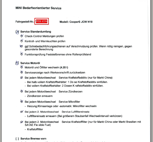

Ich wollte das Thema gerne noch mal ausgraben.
Unser R56 Cooper S war kürzlich zur Inspektion.80.000km
Bei der Durchsicht im Serviceheft ist mir aufgefallen das ein Wechsel vorgesehen ist.(Jede 2. Inspektion, 60.000km)
Allerdings wird dort nicht unterschieden zwischen Benziner /Diesel
Laut Eintragungen im Serviceheft wurde noch nie ein Filterwechsel durchgeführt
Auf Nachfrage beim Servicmitarbeiter wurde mir gesagt, das beim Benziner der Filter NICHT getauscht werden muss.
Was ist denn nun korrekt ?
Würde mich über eine Info freuen.
Twinny schrieb:Ich wollte das Thema gerne noch mal ausgraben.
Moin!
Also, wenn ich die Postings oberhalb lese, dann kannst Du den Filter alle zwei Ölwechsel bzw. alle 60 tkm durchführen lassen.
