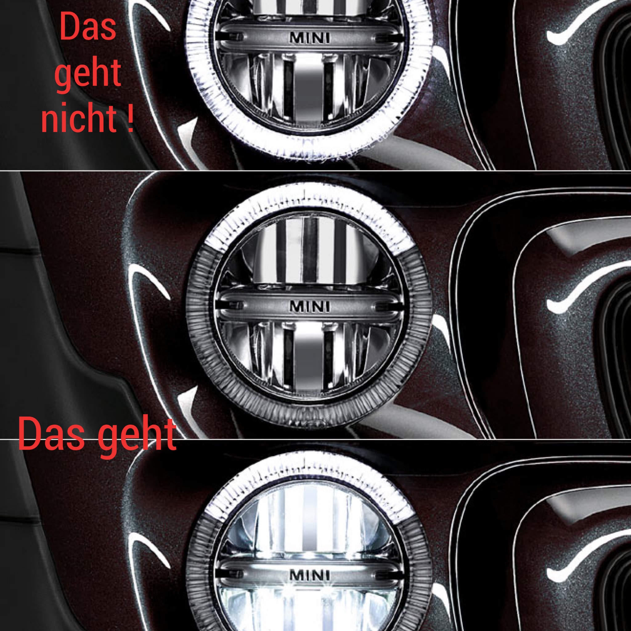

Hallo habe es endlich eingebaut nach Anleitung aber allerdings funktioniert das nicht so richtig, nur der Positionslicht und Nebelscheinwerfer einwandfrei nur der Tagfahrlicht macht nicht an ? Muss ich da irgendwo was einstellen?!
hast du im bordcomputer das tagfahrlicht aktiviert?
gruß vom scheffi Zwinkern
[Bild: 505009_5.png]
Muss das aktiviert sein oder ?!
Zitat:6. Abschließende Arbeiten und Kodierung
Das Nachrüstsystem ist nicht programmier-/kodierrelevant.
Fahrzeugbatterie anklemmen
Funktionsprüfung durchführen
Fahrzeug sinngemäß zusammenbauen
Tagfahrlichtfunktion im Bordcomputer deaktiviert

Revilo1986 schrieb:Muss das aktiviert sein oder ?!
NEIN!
Der Kunde erhält einen A4-Ausdruck, auf dem steht, daß das TFL im Menü des BC / Monitors nicht mehr aktiviert werden darf.

hallöchen
nun hatte ich heute Zeit
habe am BC geschaut und die Einstellung Tagfahrlicht war schon deaktiviert
also Der weisse Runde Tagfahrlicht will immer nich nicht anmachen??
nun habe ich es gemerkt als meine Frau zufällig vor mir war und sagte auf einmal dass der Tagfahrlicht da ist und dann wieder weg und habe es überlegt und gemerkt jedes mal wenn ich auf die Bremse drücke geht der Tagfahrlicht an !! (Kabel war an grauen Kabel angesteckt!!)
also muss es irgendwie am FRM falsch angeschlossen sein
ja wie ich es auch hier sehe dass am FRM vorne 1 Stecker hat und hinten 2 Stecker hat die frage ist welchen Stecker von hinten ist gemeint der obere oder der untere Stecker?
wie zählt man den Pin ab wäre lieb mal ein Bild hier einzusetzen damit ich es weiss !
