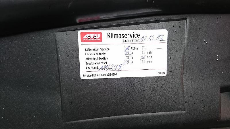

Danach war alles schnell wieder zusammen, nun kann ich befüllen lassen.
[Bild: 25867258zf.jpg]

So geschafft.... Neuer Kühler und Kondensator eingebaut....und paar tage später nach Einbau nach ATU gefahren .... Klima funktioniert prima.
